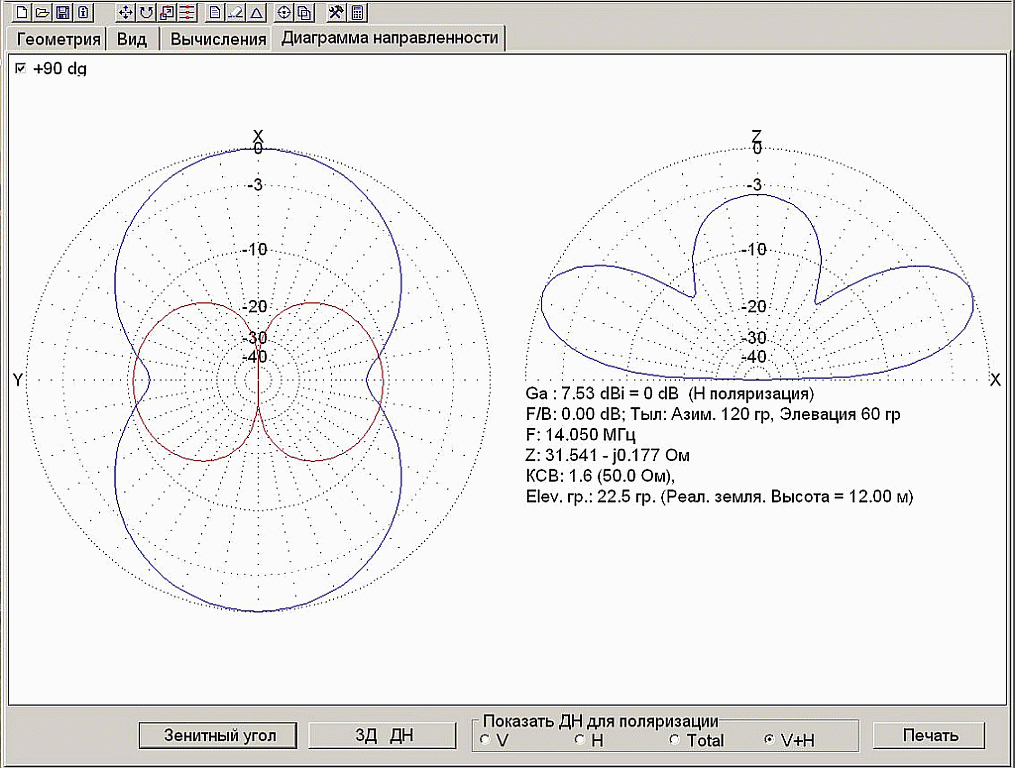

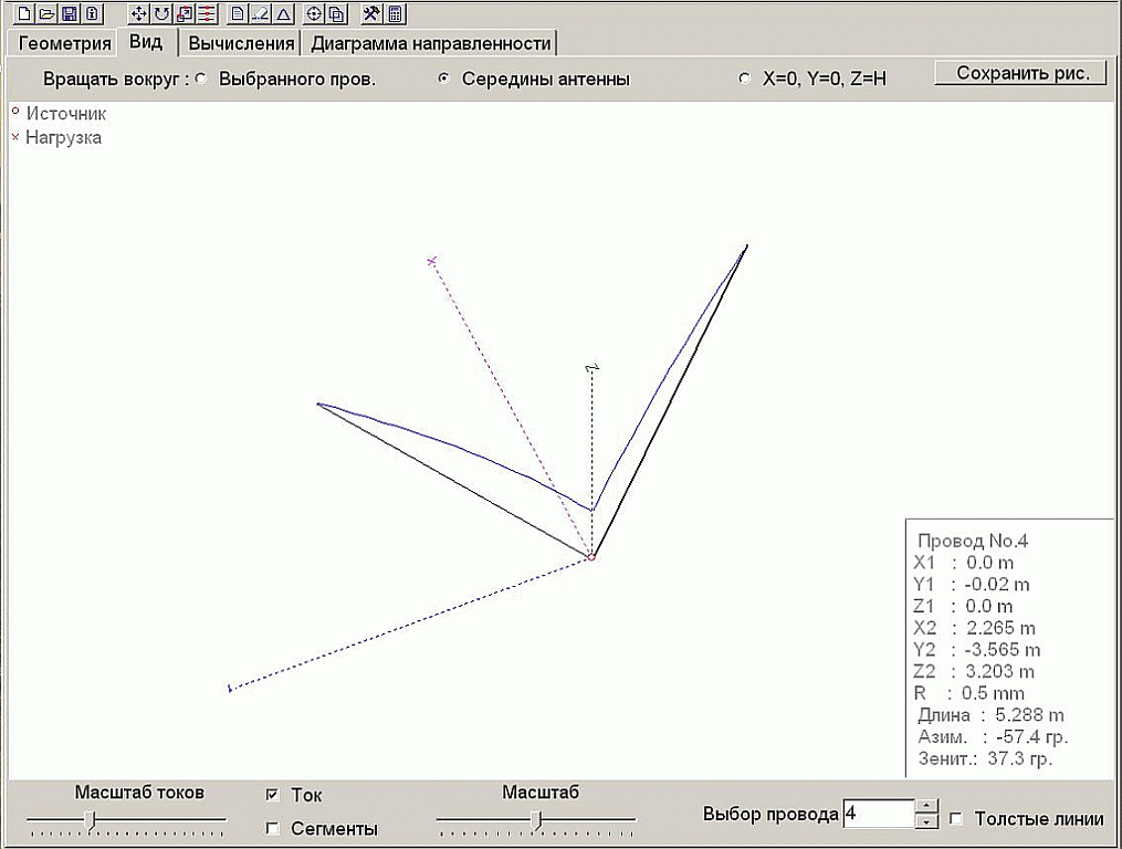

ранее в теме задавал вопрос
Maks48 писал(а):
а если 2 удочки ... - куда будет ориентирован максимум? ...
, ответа по существу не получил.
Построил модель в MAA:
2el_gor_vid_.gif [ 81.58 Кб | Просмотров: 14882 ]
2el_gor_dn_.gif [ 96.63 Кб | Просмотров: 14882 ]
2el_45_vid_.gif [ 91.25 Кб | Просмотров: 14882 ]
2el_45_dn_.gif [ 100.49 Кб | Просмотров: 14882 ]
может быть это будет интересно тем, у кого кроме "балкона+удочки" нет другой возможности :)

Сообщений: 291
А Вы можете показать диаграмму, если удочка расположена перпендикулярно балкону, т.е. параллельно земле?
С уважением, Николай.
 Заголовок сообщения: Re: Вертикал "выходного дня" 28-24-21-18-14 МГц без трапов
СообщениеДобавлено: Чт 05 мар 2015 18:51
Сообщений: 140
Откуда: отсюда и не видно ...
2el_gor_xx это как раз расположение диполя из 2-х удочек горизонтально,
а для одной все намного хуже (что горизонтально, что вертикально) :(

Maks48 писал(а):
RM1C писал(а):
влияние балкона и стены позади балкона не учитывалось, также как и подключение СУ
Подключение СУ на диаграмму направленности не влияет. То есть: нарисовал в моделировщике антенну, задал источник и частоту - и всё, для диаграммы это достаточно.

Это понятно, но вот может ли ММАНА выдать диаграмму согласно условиям, которые я описал?
СообщениеДобавлено: Пт 06 мар 2015 09:21
Зарегистрирован: Пн 21 апр 2014 17:59
Сообщений: 20
Конечно, может. Для этого нужно рисовать антенну максимально приближённую к реальности. Горизонтально земле, если она реально будет горизонтальной. На реальной высоте над землёй. Как в моделировщике корректно изобразить здание? Вопрос очень интересный, 100% правильный ответ я не знаю. Для вертикальной антенны на балконе верхнего этажа проще - там задаётся ступенчатая земля, размеры "ступеньки" соответствуют зданию. Задаются диэлектрическая постоянная и проводимость такой "земли". Отличие модели без учёта здания и с учётом здания для вертикала на балконе верхнего этажа сильно не отличаются. Видимо, для моделирования горизонтальной антенны с балкона нужно пойти таким же путём. Но это я не пробовал.

Сообщений: 140
Построить модель с учетом влияния стены просто не реально. И не столько из-за сложности построения и обсчета проводников, сколько из-за не возможности определить хотя бы приблизительно электромагнитные характеристики стены. Однако .даже упрощенная модель дает представление о том как будет выглядеть ДН при различном расположении и размерах элементов антенны, а также определить влияние этих параметров на ее характеристики. То есть - спланировать построение антенны.

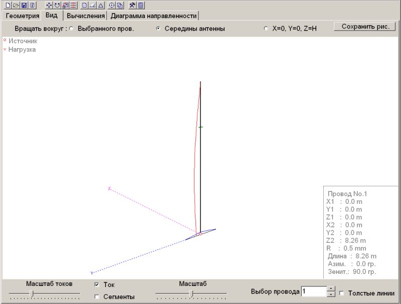

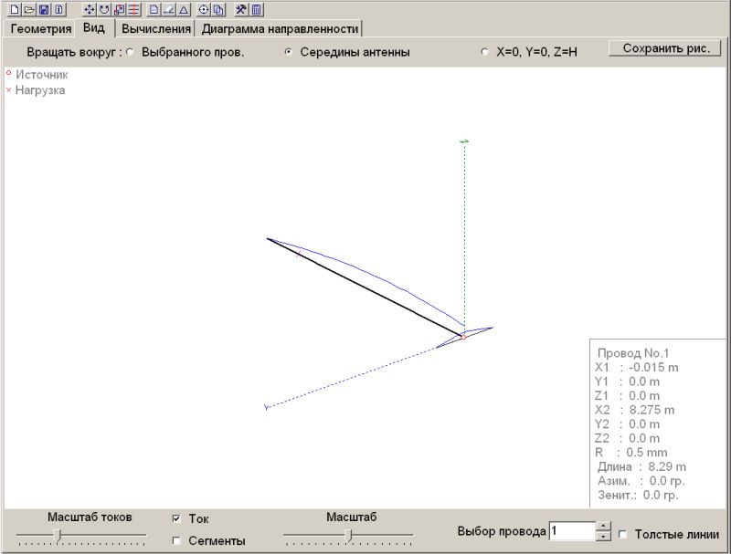

Сообщений: 140
сразу не врубился :( , вот попробовал построить Ваш вариант
1_vert_vid_.jpg [ 35.66 Кб | Просмотров: 14745 ]
1_vert_dn_.jpg [ 66.18 Кб | Просмотров: 14745 ]
1_gor_vid_.jpg [ 36.58 Кб | Просмотров: 14745 ]
1_gor-dn_.jpg [ 69.2 Кб | Просмотров: 14745 ]
с учетом ограждения балкона в виде нижнего проводника (по оси Y), размером 2м и диам. 4см, удочка - проводник (по оси Z или X), диаметром 0,5мм(по удочке) по центру нижнего проводника
Если вертикально еще более-менее, то горизонтально - совсем похо, сравните с 2-мя удочками
