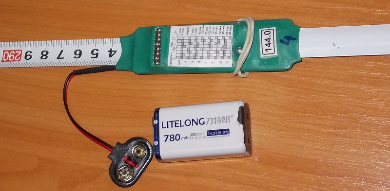

СообщениеДобавлено: Пн 16 мар 2015 14:21
Вот и разобрались.
1. Владелец нашёлся.
Центр технического творчества "Охта" (Санкт-Петербург) - спортивное радиоориентирование.
http://ardf.spb.ru/
http://vk.com/club21536360
Наши лисятники тренируются.
2. По международным положениям соревнований "охота на лис" маяки должны быть в диапазоне 144.5 - 144.9 МГц.
3. Постараются перевести маяки с активных частот в менее используемые.
Как оказалось маяк "MOE" на 144.0 забыли в парке 13 марта, пятница.
Я его нашёл и сегодня возвращаю владельцу.
DSCN1390m2.jpg [ 174.18 Кб | Просмотров: 14912 ]
DSCN1391m2.jpg [ 100.75 Кб | Просмотров: 14912 ]
Уважаемые коллеги.
Ставите маячки - подписывайте принадлежность и желательно контактный телефон.
РЧЦ поиском владельца заниматься не будет.

СообщениеДобавлено: Пн 16 мар 2015 14:27
Маячки изготавливает Бирюков Николай, Крым.
http://www.nick-biryukov.narod.ru/page4.html

Ну хз, вот когда звучит на вызывной 144300 маячог, потом на 145778 - на выходе репы р7, другой вообще ниже 144, все РЛ скажут спасибо? Вон там в соседней теме жаловались на помехи, как потом выяснилось - от этих маячков на 300. Тут же вопрос не в "низя" а в том, чтобы помочь товарищам перестроить маячки туда куда надо.

Надо быть, скажем так помягче, недалеким человеком, дабы усомниться в легальности передачи маяков MOE в радиолюбительcком диапазоне. Что, собственно и произошло, и что тут автор темы пытается замять. А уж забрать себе лису, это уже, по моему личному убеждению, во-первых, неуважение к лисятникам, а во-вторых, просто несусветная глупость.
Евгений, я приведу аналогию. Условный Вася берет ключ и выходит в эфир в радиолюбительcком диапазоне позывным RK1AA (или RD1AS, или RA1AIE :lol: ) путем тональной телеграфии в AM, скажем, на частоте 145.800 во время активности МКС.
Вы усомнитесь в легальности передачи?
Так и здесь. Были обнаружены на тот момент неизвестно чьи маяки, работающие в AM, два из которых стояли на вызывной частоте SSB и на выходе R7, третий залезал за границы участка 144-146. При этом ни одна из этих частот не подпадает под частотный план ни в плане модуляции, ни в плане работы маяков (в упомянутом решении 14-26-04 четко прописана полоса частот на двойке, выделенная исключительно для работы маяков).
Далее. Позывной МОЕ еще не означает автоматически принадлежности к лисятникам - купить маяк и баловаться может кто угодно.
Были бы маяки изначально в участке для маяков или, хотя бы, не залезали на 144.300 и пр. - никто бы и внимания не обратил.
Сигнал был отработан. На месте был обнаружен забытый маяк. Принадлежность установлена, с владельцами связались, недоразумение улажено. Никто никому претензий не предъявлял. Коллегам было рекомендовано по возможности сменить частоты.
