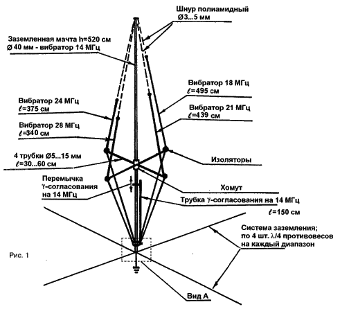

Андрей, я правильно понял, что будет заземлённый вертикал с питанием в противовесы?
Комментарий к файлу: Заземленный вертикал
r1bcp_vertical.gif [ 3.92 Кб | Просмотров: 14290 ]
 Заголовок сообщения: Re: Вопросы по механической и электрической прочности вертикала и по настройке противовесов .
СообщениеДобавлено: Сб 02 май 2015 02:01
Сообщений: 4143
Точнее, "GP с питанием в приподнятые противовесы": http://dl2kq.de/ant/kniga/4295.htm
Очевидно, вначале настраивается токоприёмная часть как обычный диполь до резонанса jx=0.
Затем кабель подключают оплеткой к мачте, жилой к противовесам. Вертикальная часть GP настраивается выдвижением трубок до jx=0. Полученное чисто активное, но низкое (~20 Ом) входное сопротивление согласуется с кабелем при помощи ферритового трансформатора с раздельными обмотками (у которого Ктр можно сделать любым от 1:1 до 1:10), лучше на 2 трубчатых ферритах.

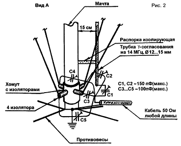

Будет заземлённый вертикал с питанием вибратора на 14 МГц (роль которого выполняет мачта) через гамма-согласование , и вибраторов на 18,21,24,28 МГц (в виде изогнутых проводов) через обычные для GP подстроечные ёмкости .
Поскольку противовесы будут приподняты над поверхностью , достаточно будет по два настроенных на каждый диапазон .

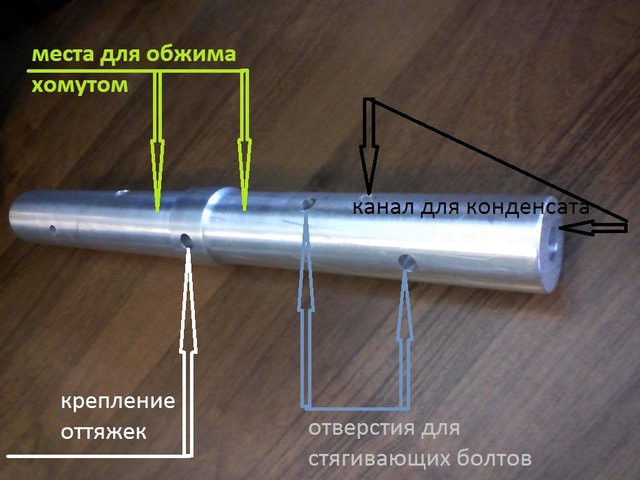

Решил применить оба метода сразу , благо длина вставки позволяет . Ещё пришлось просверлить в верхней части вставки канал для выхода конденсата и отверстие для штанги с оттяжками .

Андрей, хомуты излишество. Болты стянут так, что при разборке придется приложить серьезное усилие. Металл деформируется при затяжке болтов. Для крепления оттяжек использую самодельные хамуты, выполненные из листовой нержавейки толщиной 1-1,5мм. по чертежу как на фото. Длина пластины, ровна длине окружности Вашей трубы, плюс лепески под стяжной болт хомута. Отверстия, под стяжной болт на лепесках, сверлить после того как пластину изогнете вокруг трубы.Заранее просверлив отверстия в лепесках крепления оттяжек. Как закрепите хомут, отогните лепески оттяжек на нужный угол. Оттяжки к хомуту крепятся через карабинчики в отверстия лепесков. Оттяжки использую из плетенного капроного шнура на разрыв до 500кг. Если заинтересовало и появятся вопросы звоните. Телефоны в колбуке указаны. Сверлить нержавейку с водой. Сначало сверлом 2-2,мм, а потом под диаметр карабина плюс 2мм. Узлы не повлияют. Успехов Вам. Владимир.
