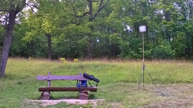

Продолжаю эксперименты с приёмом ОНЧ волн.
Нахожусь в Можайском (буду здесь до воскресения)
Сегодня ровно в 12 MSK развернул позицию в ямке, именуемой междугорье, это как раз между Ореховой и Вороньей горой. там есть прудик (когда-то очень даже карасёвый...)
Вот что получилось за неполные 2 часа приёма
Видно так называемые "зеркальные сигналы" от основной составляющей 100 гЦ (тот самый приходящийся на 76 гц, который меня сбивал с толку)
И видно (не явно но присутствие сигнала от передатчика "Зевс" на 82 гЦ.) Сегодня информационная передача (и продолжительная несущая) явно были прикладываю картинку с Итальянского граббера (там очень не чётко)
Ну и соответственно 6 резонансов (вообще то их семь, но видно только шесть) Шумана само собой на месте.
2-герцовые сигналы связываю с работой ноута в частности его жёсткого диска. Учитывая что на картинке спектр за 2 часа, это то что происходило постоянно а не периодически, как например я подходил и удалялся от антенны. Вся приёмная система очень чувствительна к малейшим колебаниям почвы и от ветра тоже картинка становится грязной.
