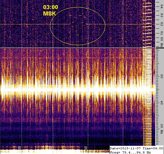

Ещё один успешный приём передачи "Зевса" в ночь на 06.11.15 на "простую домашнюю антенну"
Антенна в центре Питера, над металлической крышей (Т-образная проволочная, похожа на Маркони, только однопроводная, LNVA-усилитель по схеме Renato Romero, с включенным ФВЧ, и USB звуковая карточка (Sound Blaster), программа SpectrumLab 2.82.
Сигнал в 00:30 UTC (ночные передачи на Зевсе весьма редки, обычно это происходит днём) но можно представить что граница наша на замке круглосуточно!
На картинке передачу Зевса я выделил жёлтым овалом, длительность передачи слева на право примерно 30 минут.
У меня окно водопада разделено на 2 части нижняя от 0 до 80 Герц, там видно резонансы Шумана 1, 2, 3 и 4, выше уже шумит 50 Герц, Чуть выше 50 герц, сквозь частокол импульсов. можно разглядеть трассу из-за окияна, это Североамериканские 60 Герц, так видны.
zevs.JPG [ 126.67 Кб | Просмотров: 27076 ]

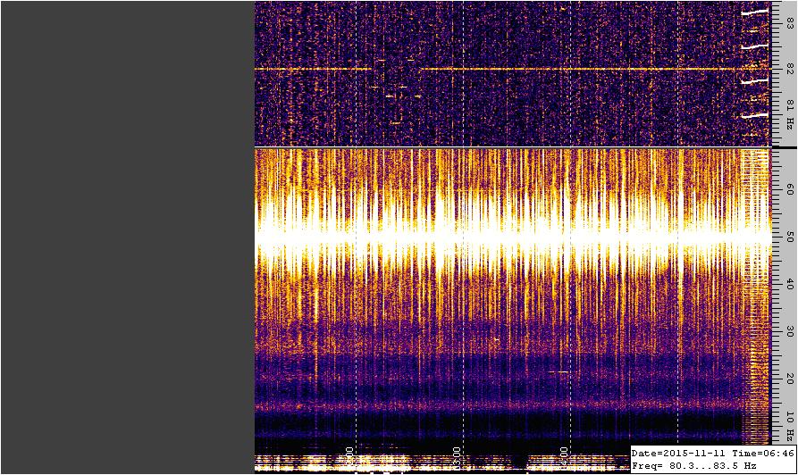

Передача Зевса в ночь с 10 на 11 ноября и в ночь с 11 на 12 ноября во второй картинке можно сравнить как уту же передачу было видно в Италии.Из сми можно узнать что, в ночь с 14 на 15 ноября ожидается запуск 2 балистических ракет Булава из подводного положения по полигону Кура.
capt06.JPG [ 143.84 Кб | Просмотров: 26991 ]
zevs 11-12.11.15.JPG [ 103.41 Кб | Просмотров: 26991 ]
wp_ss_20151112_0001.png [ 241.31 Кб | Просмотров: 26991 ]
Setup и антенна те же, антенна в центре Петербурга на крыше.

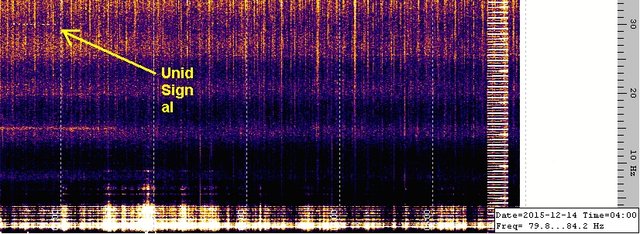

частота 30 Герц. 14 декабря 2015 Неопознанный сигнал, начало передачи примерно в 00:20, окончание в 01:00 MSK
(не помеха, поскольку зеркального сигнала выше не было!)
Ниже сигнала (протянувшись по горизонтали, видны резонансы Шумана)
Место приёма Санкт-Петербург, LNVA по схеме Renato Romero, Т-антенна на крыше., USB карта, ноутбук и SpectrumLab
Unid 14.12.15 copy.jpg [ 317.98 Кб | Просмотров: 26453 ]

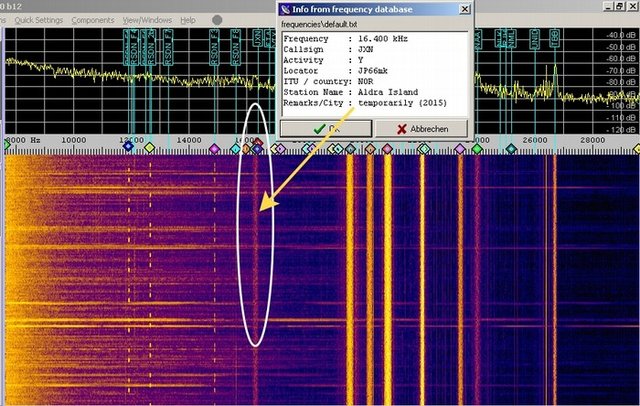

Интересная оказывается история у Норвежской станции JXN работающей (как заявлено в источниках, не регулярно...) на частоте 16.4 кГц
Расположена в фъорде Bratland, это бывший передатчик системы "Омега" Теперь работающий на НАТОвские нужды
http://www.fofo.no/forsvaretsforum.no/L ... wRLI5D.ips

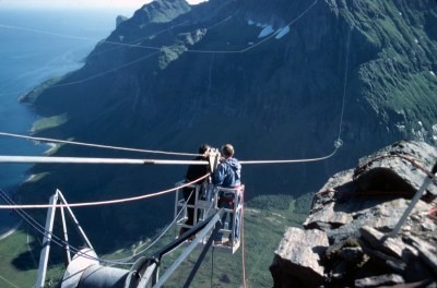

Bratland Омега-передатчик (станция А - 66,420833°N 13,150555°E), расположенный недалеко от Aldra (остров) была единственной европейской Omega станцией. Используется очень необычная антенна, которая состоит из нескольких проводов, натянутых над фьордом между двумя бетонными якорями длинной 3500 метров (11500 футов) Один из блоков был расположен на материковой части Норвегии, другой на острове Aldra.
Скрин приёма станции. место приёма: Спб, T-антенна на крыше, LNVA и звук карта
