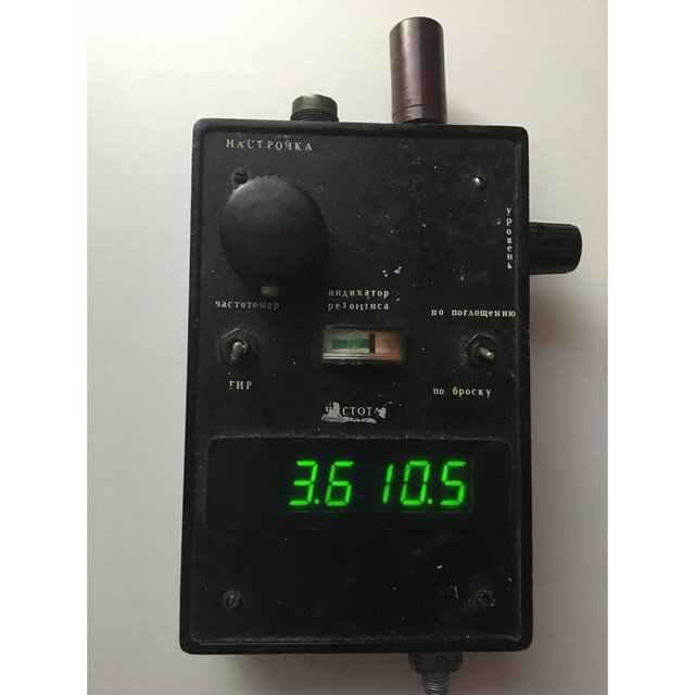

КСВ метр такой прибор, что он показывает коэффициент отражения, ну или КСВ, но по нему по КСВ трудно определить резонансные свойства антенны. Антенна на резонансной частоте не обязательно будет иметь сопротивление 200 Ом(в нашем случае , для этой антенны), оно (сопротивление антенны) может быть и 100 и 150 Ом, а трансформатор стоит 1:4, т.е 50/200 Ом, поэтому КСВ может быть большой. Так как антенна висит очень низко, на высоте 8 метров, то что бы настроить антенну в резонанс на 160 м диапазоне, необходимо ее сильно укорачивать, при этом будет уменьшаться и сопротивление антенны, поэтому скорее всего сопротивление антенны на 160 м будет 100-120 ом. Правильней настраивать антенну по ГИР (гетеродинному индикатору резонанса), а потом уже измерив КСВ согласовывать антенну. Если есть антенный анализатор, то конечно по проще, но по ГИР самый надежный способ поиска резонанса антенны.
 Заголовок сообщения: Re: Какой провод использовать для Windom
СообщениеДобавлено: Сб 04 фев 2017 16:19
Вот фото моего старенького ГИР. Не одну антенну помог настроить. Делал лет 15 назад.
IMG_2202.JPG [ 83.19 Кб | Просмотров: 13119 ]
