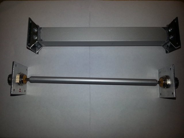

Собрана вторая деталь волновода - разъемы с центральным проводником. В торцах засверлены отверстия, забиты гнезда от 2РТТ. В UHF разъемы запаяны ответные штыри. Пока все - как задумано.

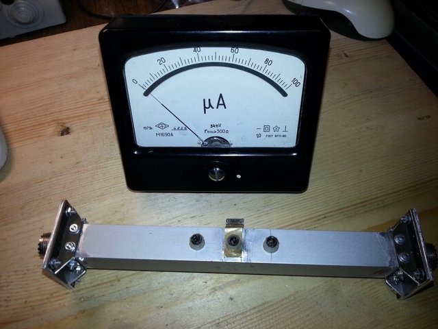

Ответвитель (длина каждого плеча по 20 мм) вставлен в волновод, датчик полностью собран. Подобрана измерительная головка типа М1690А. Ожидаются ГД507 в детектор.

Хороший получается ксв метр, почему волновое сопротивление 48 ом?
СообщениеДобавлено: Сб 26 мар 2016 11:45
Почему волновое сопротивление 48 ом?
Нашел два варианта расчета, формулы несколько отличаются. По одной получилось 48,5 Ом, по второй - чуть больше 50.
СообщениеДобавлено: Сб 26 мар 2016 11:51
Вариант 1: Z=59,952ln(1,0787D/d)
Вариант 2: Z=138lg(D/d)/sqrt(e)
D - внутренняя сторона волновода,
d - диаметр центрального проводника
е - диэлектрическая проницаемость

Совершенно верно при заданных размерах программка AppCad показала 51.5 ома. Какая длина ксв метра?
СообщениеДобавлено: Сб 26 мар 2016 11:55
Вторая формула для круглых волноводов.
Длина 195 мм. Меня, правда, несколько смутило, что первая формула приводится и для случая круглого волновода, и для квадратного.
Потерял уже ссылку, откуда взял, там была какая-то книжка по телевизионным антеннам.
СообщениеДобавлено: Сб 26 мар 2016 12:08
При заданных размерах программка AppCad показала 51.5 ома.
Интересная программка, поставил. Действительно, 51,5 Ом.
СообщениеДобавлено: Сб 26 мар 2016 12:16
При равных условиях прямоугольный волновод имеет меньшую емкость т.к. углы удалены от центрального проводника, волновое сопротивление определяется как корень квадратный из отношения индуктивности и емкости, поэтому емкость меньше волновое сопротивление больше.

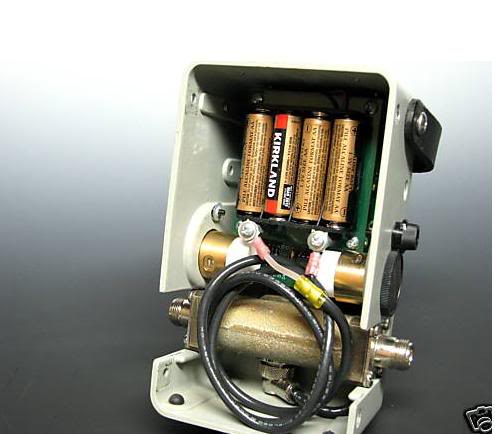

Подобным образом сделан очень хороший измеритель мощности и ксв BIRD-43. У него сменные ответвители на разные полосы частот.

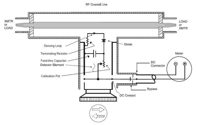

Дизайн BIRD-043 оценил - штука стильная. Но это не главное, а главное - как она сделана. Во-первых, как я понял из схемы, отвод всего один, и его надо крутить. Второе - калибровка очень простая: реостатом. Вроде бы можно вообще обойтись в моем самодельном приборе одним датчиком и откалиброваться набором реостатов с переключателя (да хоть обычного галетника шестьдесят лохматого года) - сигнал-то продетектирован, сглажен, по сути постоянный ток. Я правильно мыслю?
