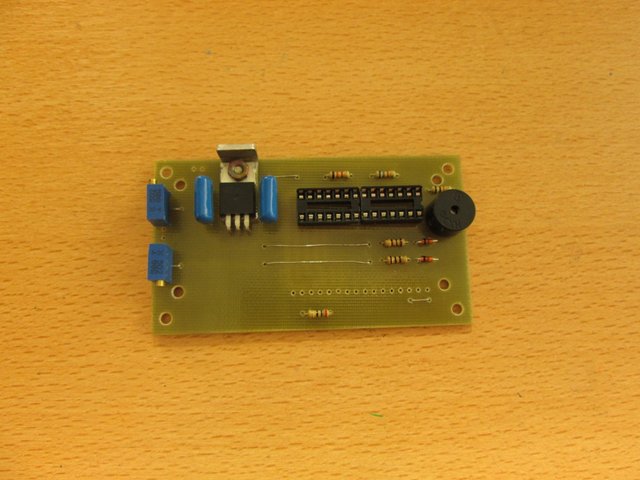

Вот несколько фото КСВ метра на атмега8. Делал давно, можно подключать к любому ответвителю.
КСВ метр-3.jpg [ 200.88 Кб | Просмотров: 23890 ]
КСВ метр-2.jpg [ 223.64 Кб | Просмотров: 23890 ]
КСВ метр-1.jpg [ 229.87 Кб | Просмотров: 23890 ]

А это вид без индикатора и микроконтроллера.
КСВ метр-4.jpg [ 193.35 Кб | Просмотров: 23885 ]

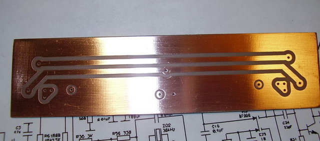

Это КСВ метр В.Беседина. Диоды сложно сказать какие - они под платой, не разобрать. Фото платы нашел в интернете, там такая же. Измерение на частоте 145 МГц.
post-42-1205430068.jpg [ 74.54 Кб | Просмотров: 23860 ]

При таком исполнении ксв метр на 145мгц должен работать от 100мвт. Сопротивление головки на 100мка составляет 1000 ом, поэтому 100мка умножить на 1000 ом имеем 0.1в, это значит, что стрелка на приборе должна показывать 100 делений при 0.1в и полностью закрученном сопротивлении т.е. равном нулю. При 1.34в 100 делений будет показывать при сопротивлении 12.4ком, а при 0.59в 100 делений будет при сопротивлении 4.9ком. Формула простая Rдобавочное=Uпитания-Iизмерительной головки х Rизм.голов. и все это разделить на Iизм.головки. Если не так, то надо проверять все соединения и т.д. и т.п. или головка не на 100мка.

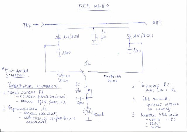

Вот характерные неисправности ксв метра, которые могут возникнуть при эксплуатации устройства.
КСВ.jpg [ 56.22 Кб | Просмотров: 23786 ]

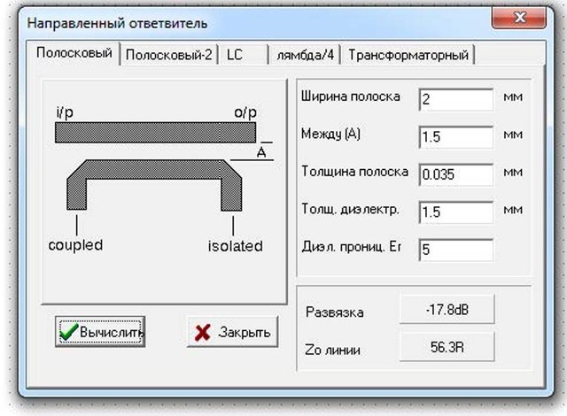

Вот проверил полосковый КСВ метр в программе RFSimm99. Видно, что при указанных размерах (ширина линий, расстояние между ними, толщина текстолита и толщина медного покрытия) имеем 56 ом. Значит сопротивление R1 должно быть около 56 ом. Если направленный ответвитель сделан из более толстого стеклотекстолита (чем 1.5 мм), то волновое сопротивление будет больше.

Сопротивление в центральной точке ответвителя 51,4 Ом, то есть очень близко к расчетному.
СообщениеДобавлено: Пн 28 мар 2016 21:39
Все правильно, стеклотекстолит имеет большой разброс по диэлектрической проницаемости, может и 5.5 и 4.5, в расчетах среднее значение, поэтому скорее всего это и есть волновое сопротивление ответвителя. Так как развязка равна -17.8 дб, то при подаче на ксв метр мощности 5 вт имеем на нагрузке 50 ом напряжение 15.8в, а -17.8 дб в разах это где-то в 8 раз меньше, значит на аноде диода будем иметь 15.8в разделить на 8 равно 1.97в с учетом падения напряжения на диоде, т.е для германиевых 0.3-0.4, для кремниевых 0.6-0.7 имеем выпрямленное напряжение 1.97-0.6=1.37в т.е. практически 1.34в измеренные вольтметром. Значит ответвитель исправен, диоды исправны и скорее всего это кремниевые диоды. Осталось проверить тумблер, переменное сопротивление и измерительную головку.

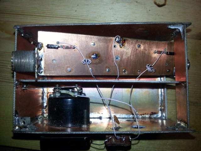

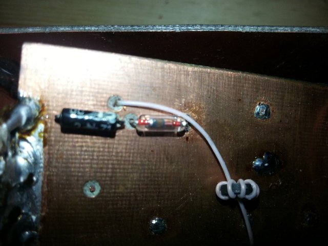

Саша UB1ACC, открыл я прибор. В детекторах стоят 1Д507, а вот вместо классических конденсаторов стоят диоды в обратном включении, типа Д9 по внешнему виду. Дальше к переключателю тянутся провода через дроссели. Возможно, это какая-то идея "держать" ток на минусе полуволны?
20160328_204953_1024x768.jpg [ 158.09 Кб | Просмотров: 23689 ]
20160328_205001_1024x768.jpg [ 101.73 Кб | Просмотров: 23689 ]
