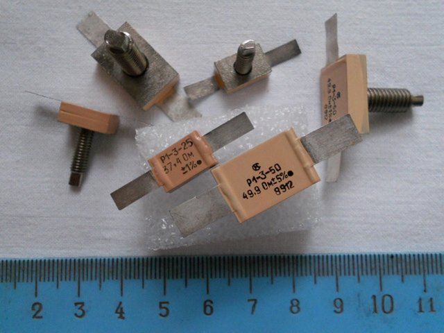

Лично я применяю вот такие резисторы. Р1-3-10 два резистора по 24,9 ома послледовательно, мощность каждого 10ватт, получается 20ватт. А резисторы С2-10 по 2 ватта, тоже по 24.9 ома, соединеные послледовательно со средней точкой, применяю для проверки симметрии широкополосных симметричных трансформаторов.
Р1-3-10.jpg [ 205.42 Кб | Просмотров: 13712 ]

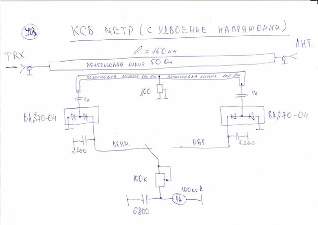

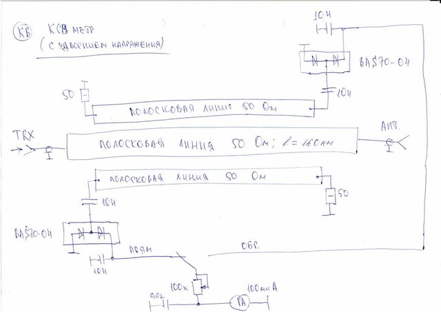

Предлогаю к обсуждению две схемки полосковых КСВ метров с удвоением напряжения на сдвоенных диодах шоттки BAS70-04 (ценна в чипдип 8 рублей), Uобратное=70в, емкость диодов 2пф, т.е можно расчитывать на высокую чувствительность, так как диоды шоттки и большую проходящую мощность, так как 70 обратного напряжения.

СообщениеДобавлено: Пт 01 апр 2016 11:58
С благодарностью воспользуюсь предложением нагрузки, как только закончу сборку второго варианта (надеюсь, это случится в ближайшие день-два).
По поводу новых схем - у меня вообще мысль была попробовать умножитель, как в старых телевизорах снималось со строчного трансформатора.
СообщениеДобавлено: Пт 01 апр 2016 13:03
