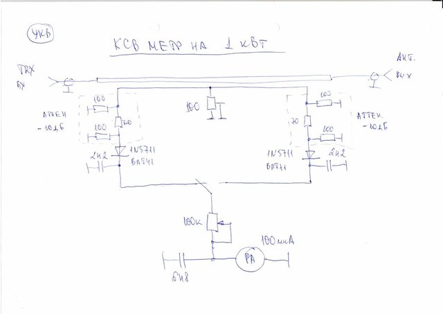

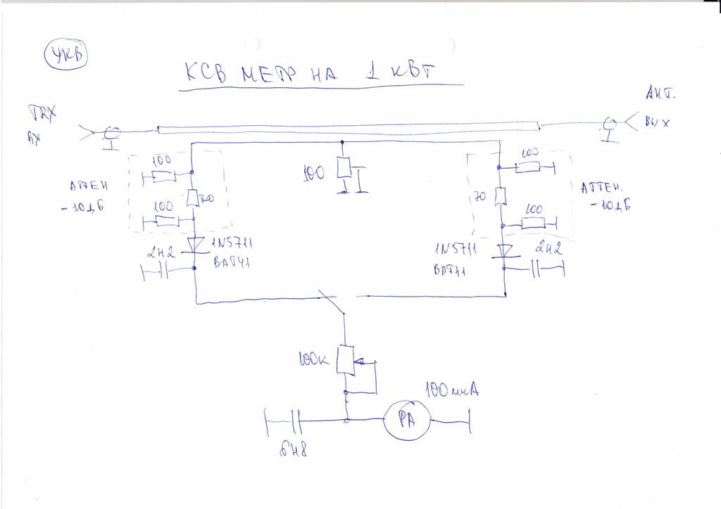

А какую P max этот ксв метр пропустит через себя ?
Для увеличения измеряемой проходящей мощности в ксв метр можно ввести аттенюаторы, вот схемка. Аттенюаторы на 10дб, но можно любые смотря у кого какая мощность. Данный вариант хорошо применять как встроенный в усилители ксв метр и прохорящей мощности.
ксв метр на 1кВт.jpg [ 40.05 Кб | Просмотров: 22775 ]

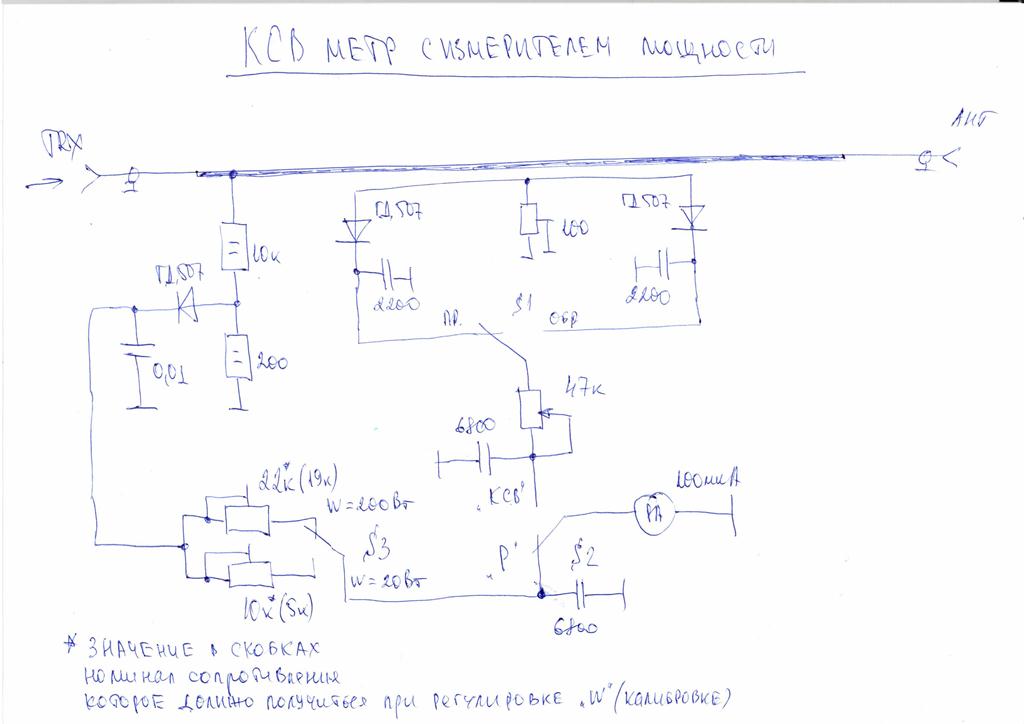

СообщениеДобавлено: Вт 05 апр 2016 15:36
Вот набросал еще одну схемку КСВ метра с измерителем мощности.
КСВ метр с изм. мощности.jpg [ 53.9 Кб | Просмотров: 22609 ]

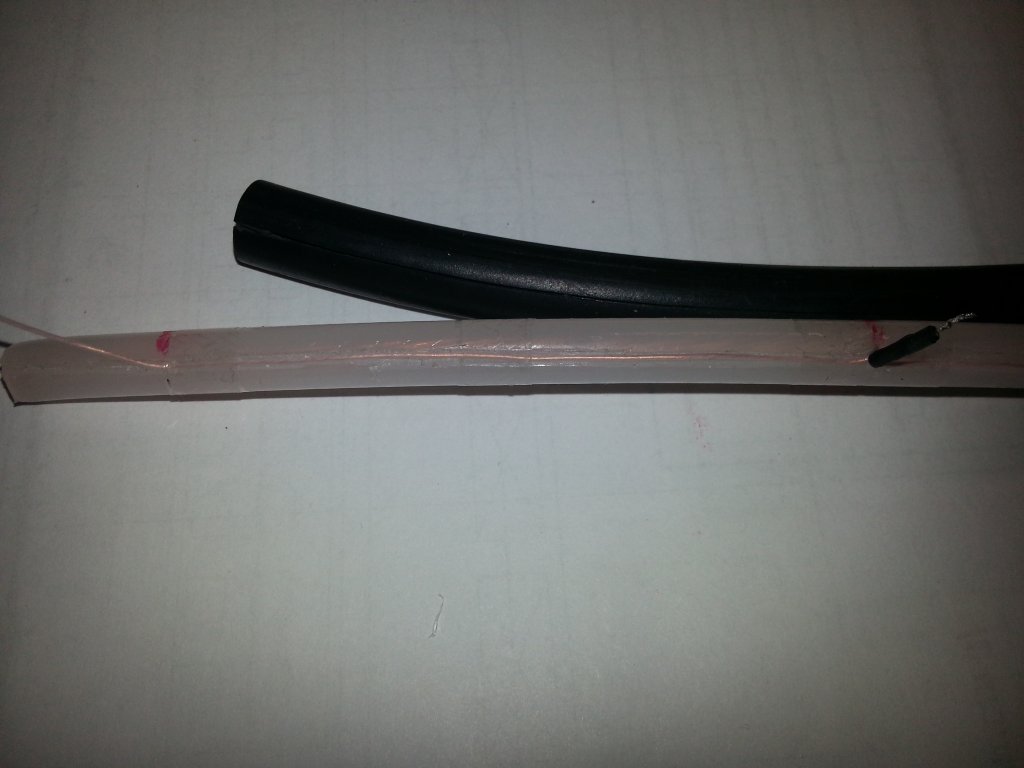

Опробую этот вариант на коаксиальном кабеле. Итак, RG-213. Снял оплетку, фольгу, прорезал канавку, уложил МГТФ 0,07, закрепил кусочками скотча.
20160405_194125_1024x768.jpg [ 66.28 Кб | Просмотров: 22562 ]

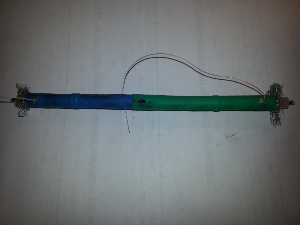

СообщениеДобавлено: Вт 05 апр 2016 22:30
Датчик в сборе. Стянул все термоусадкой.
20160405_203942_1024x768.jpg [ 63.84 Кб | Просмотров: 22551 ]
СообщениеДобавлено: Ср 06 апр 2016 10:47
Какая длина кабеля? И на какой диапазон?

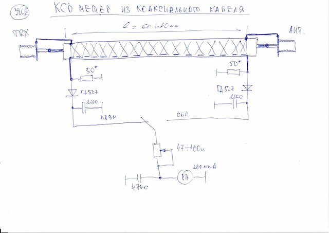

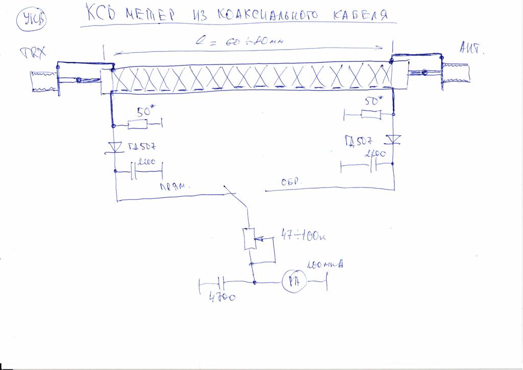

СообщениеДобавлено: Ср 06 апр 2016 11:12
Если ксв метр на УКВ, из кабеля, то лучше без средней точки, потому что, будет трудно добиться полной симметрии и КСВ метр будет "врать" при чем очень сильно. Если делать тогда по приведенной ниже схеме или из фольгированного стеклотекстолита на полосковых линиях (в ЛУТе или фото способом), где можно добиться хорошей симметрии. Такой способ изготовления направленного ответвителя хорош на КВ, где длина волны большая и если на несколько мм промахнулся, то нестрашно.
КСВ метр из кабеля.jpg [ 49.01 Кб | Просмотров: 22513 ]
СообщениеДобавлено: Ср 06 апр 2016 13:10
Длина двух отводов - 160 мм, рассчитываю на КВ.
СообщениеДобавлено: Ср 06 апр 2016 13:21
[/quote]
Длина двух отводов - 160 мм, рассчитываю на КВ.[/quote]
На КВ самое то. Если вдруг не хватит чувствительности ксв метра на 160 метровом диапазоне и при малой мощности, то можно отключить сопротивление в средней точке и подключить 2-а по бокам, это увеличит длину ответвителя в два раза или сделать удвоение т.е поставить по два диода, а можно и то и это.
