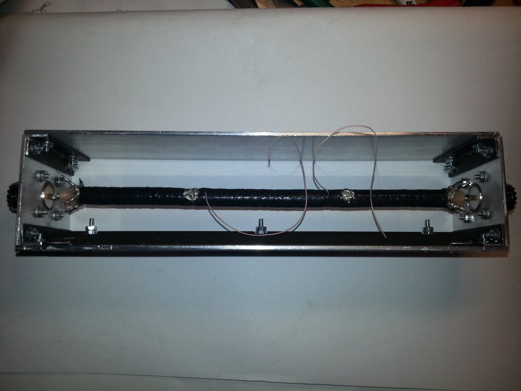

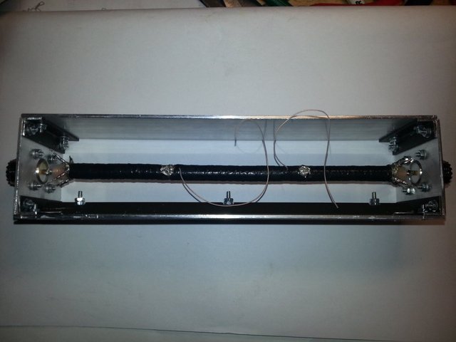

Делаю по Вашей рекомендации на одиночном отводе. Длина отвода 60 мм, справа и слева изоляция снята для подпайки элементов к "земле. Каркас - просто несущая конструкция из того, что нашел в закромах.
20160406_234948_1024x768.jpg [ 81.24 Кб | Просмотров: 12914 ]
СообщениеДобавлено: Чт 07 апр 2016 10:08
Вот теперь "красота", только длина отвода 60 мм это на укв, на кв надо длинее 150-200 мм.

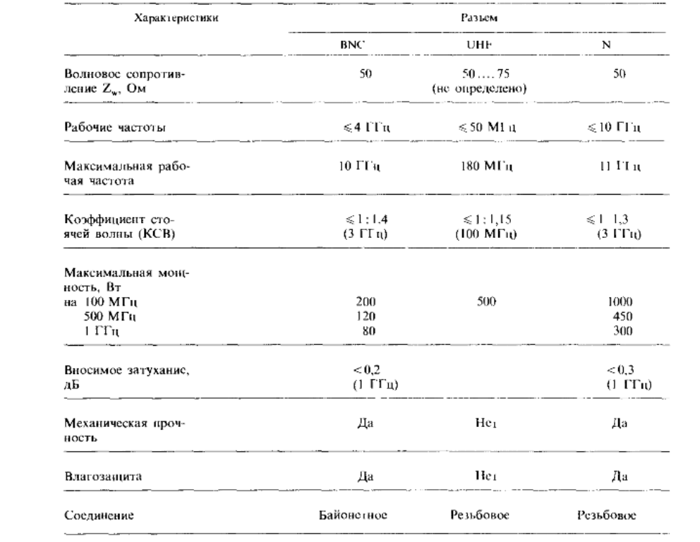

Если делать КСВ метр на УКВ, то лучше разъемы применять для заделки на кабель. Соединители типа SO-239, PL-239, на укв лучше не применять они имеют ненормированное волновое сопротивление от 50 до 75 ом и работают до 50 мгц, на УКВ у них большие потери и большой КСВ. Если им дать ватт 100 на частоте 145-435 мгц будут сильно грется. Для УКВ надо применять настоящие коаксиальные разъемы типа N, BNC, SMA и наши отечественные СР-50, это настоящие коаксивльные разъмы у них КСВ на частоте 3ГГц не превышает 1.3-1.4, а работоспособны до 10 ГГц.
СообщениеДобавлено: Чт 07 апр 2016 10:32
Вот ТТХ некоторых разъемов.
ТТХ разъемов.png [ 117.1 Кб | Просмотров: 12889 ]

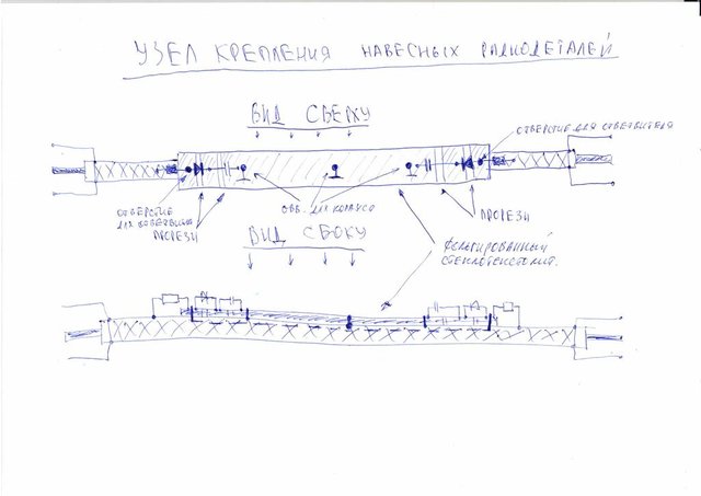

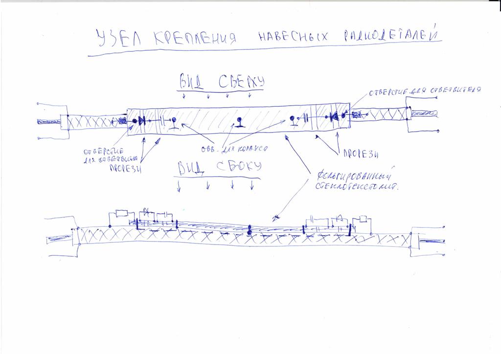

Для удобства и жесткости конструкции могу предложить к рассмотрению узел для навесных элементов из фольгированного стеклотекстолита изображенный на рисунке.
узел крепления.jpg [ 56.9 Кб | Просмотров: 12864 ]

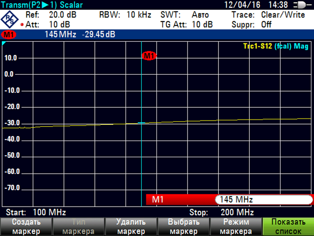

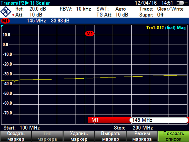

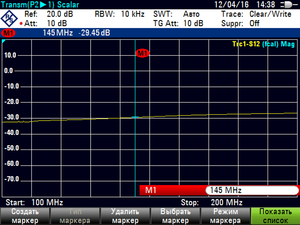

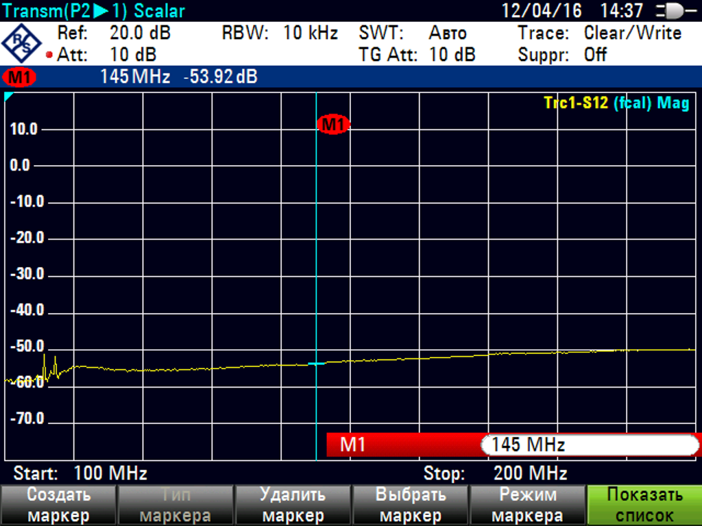

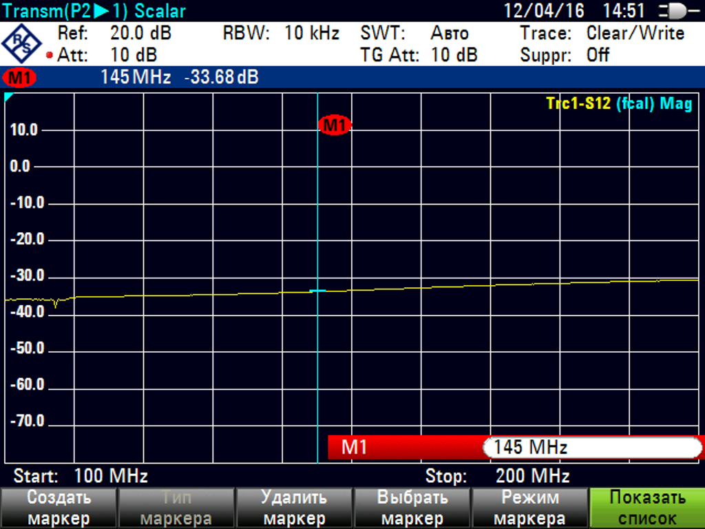

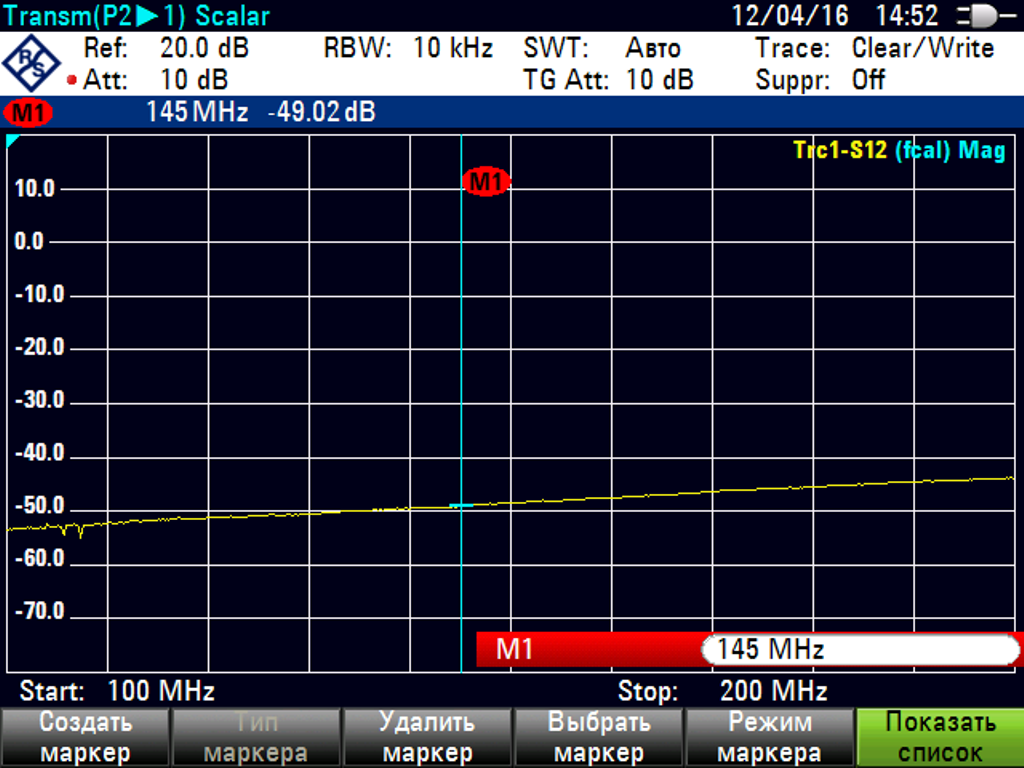

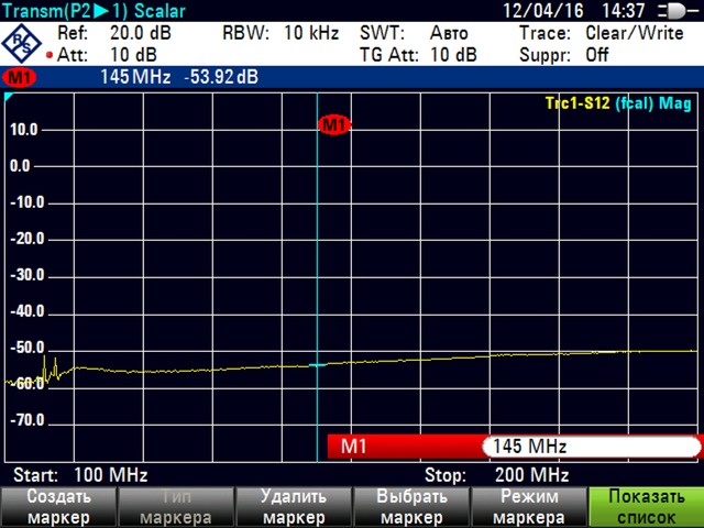

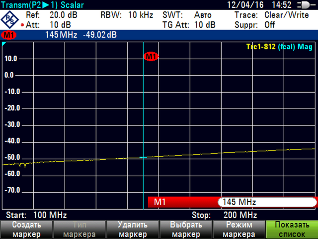

Провел небольшое исследование направленного ответвителя из коаксиального кабеля, со следующими геометрическими параметрамми - кабель RG-213, длина ответвителя 60 мм, провод МГТФ диаметром 0.2 мм. На screen shots видно, что развязанность входов ответвителя состовляет-30дб для падающей волны и -53дб для отраженной волны при настройке подстроечными сопротивленями, -33дб и -50дб соответственно при замене подстроечных сопротивлений постоянными по 51 ом. Номинал подстроечных сопротивлений при настройке по минимуму отраженной волны составил 56 ом, т.е разница в 5 ом существенно изменяет уровень сигнала на ответвителе, что свидетельствует о том, что нужно использовать подстроечные резисторы в схеме ксв метра на постоянной основе т.е. не заменять их на постоянные. Переведя дб в разы становится понятней с уровнями сигналов, с которыми приходиться иметь дело. Так -29дб это в 28 раз меньше, т.е при 5 ваттах на 50 омной нагрузке будем иметь 15,8 вольт деленное на 28 раз в итоге 0.56 вольта на ответвителе, а при 1 ватте уже будет 0.25 вольт на ответвителе. Отсюда вывод, что бы использовать направленный ответвитель с мощностями передатчика менее 1 ватта необходимо: применять диоды шоттки ( с меньшим напряжением отсечки), увеличить длину ответвителя, применить удвоение напряжения.
