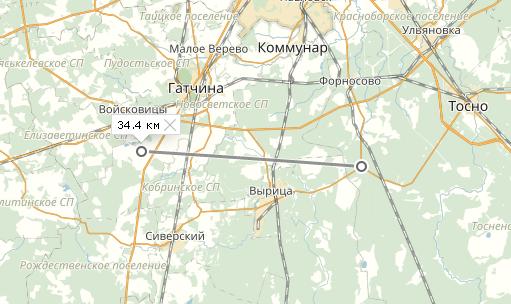

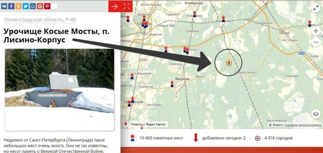

Удалось связаться на 20-ке в SSB (был интересный ближний проход) сигнал был как-бы с авроральными быстрыми замираниями, по уровню сигнала на 7 баллов. Работали дробь Mobile UA1AVA и RA1ABH памятник войнам у Лисино-Корпуса (урочище Косые Мосты)
2016-05-10 11-54-30 Скриншот экрана.JPG [ 291.77 Кб | Просмотров: 11652 ]
2016-05-10 12-05-43 Скриншот экрана.JPG [ 33.28 Кб | Просмотров: 11652 ]
