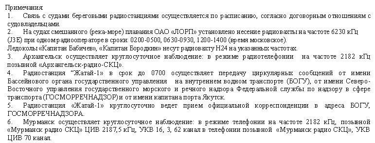

Береговая станция осуществляющая связь с судами в акватории Северного Морского Пути:
ФГУП "Главный центр связи и спутниковых систем"
uat@cssc.ru
2015-08-17 12-34-16 Скриншот экрана copy.jpg [ 127.52 Кб | Просмотров: 25556 ]
расписание по состоянию на 01.06.2014
(HX- означает что время устанавливается по договорённости)

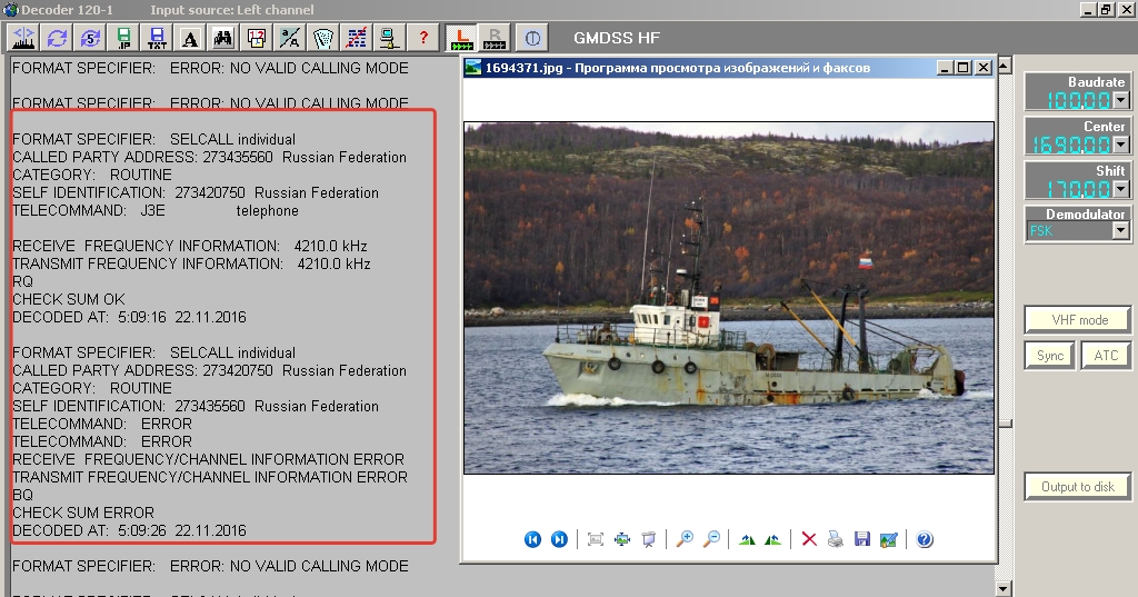

Продолжаю мониторить 2187.5 кГц. Интересные суда попадаются.
Вызов рыболовных судов капитан Бачурихин MMSI: 273435560 и судна Рубин IMO: 9287649 с предложением телефонной связи на 4210 кГц.
