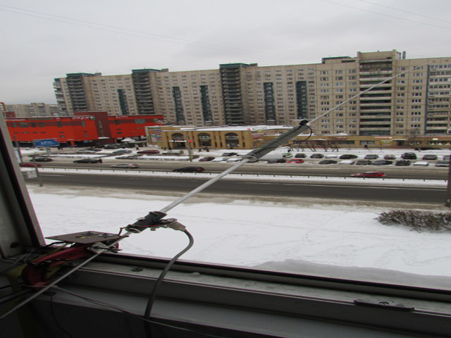

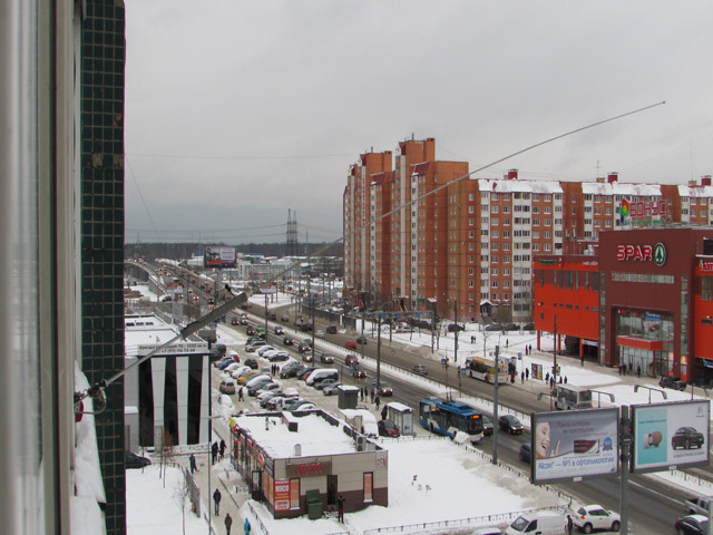

Приветствую.
В связи с переездом использую временную антенну с балкона PAC-12. Живу на 6 этаже, направление антенны под углом 45 градусов на восток, 7 противовесов в произвольном порядке на лоджии ( 6 по 5 метров и 1 - 10). Работаю на TS-480 -100 ватт. За 2 месяца проведено около 300 связей (работаю по выходным и то не всегда). Только на поиск.
Результаты:
на 7 - 1,2,3,4,6 районы и Европа - на большее не расчитываю, так как очень короткая;
на 30 - Европа отвечает вся, причем с пайлапов, из дальних 4S, HS.
на 20 - Всех кого слышу из Европы, без проблем. А так W1, HS, 9M2, DU7, YB8, EA8, 3B9 и т. д...
на 18 - пока провел порядка 10 связей - DL, HA, UA1, HS, UN, EX.
Результатами очень доволен. Так как до этого пробовал авто MFJ-1620/1640 и OPEK HVT-400.
Возможности повесить или поставить нет, это как альтернативный вариант.
IMG_3754.jpg [ 98.93 Кб | Просмотров: 16560 ]
IMG_3753.jpg [ 118.95 Кб | Просмотров: 16560 ]

А можно опубликовать чертежи сего чуда? Мучаюсь от отсутствия выхода на крышу, мне такой вариант подошел бы идеально.

UB1AJU
Там просто удлиняющая катушка на каркасе. Закорачивая витки, настраиваем в резонанс короткий штырь на нужных диапазонах.

А, ну теперь понятно :) Я то уже изнываю от отсутствия кв, хотел хотя бы по стене пробросить диполь но опасаюсь что буду греть стену дома. Вариант удочки мне понравился, вот только бы что то придумать чтобы катушку не надо было руками закорачивать. Чтобы из комнат
Ы дистанционно.

UB1AJU
Всё придумано до нас: рассчитать насколько индуктивностей на необходимые диапазоны и сделать коммутацию на реле :)
Причём реле можно обычные, этого хватит.

Нашел я эту pac-12 в сети, набор сменных катушек и штырь, все просто.

Конечно, все очень просто.
Брал для экспедиций. У радиолюбителя из 3G.
От оригинала переделал разъем BNC на SO-239 и купил две рулетки 10 метров.
Показала очень хорошо. На самом деле очень доволен что дома, что в поездках.
Как и писал ранее, решил попробовать дома. СУПЕР!!!!!!
Верхняя часть - 1, 8 метра. Телескоп. Есть в ЧИПДИП за 250 руб 1.7 метра.
Далее стоит катушка диаметром 5 см около 100 витков.
Затем трубка ( 1м из 2 частей), я ее усилил так как она очень тонкая. И одно колено убрал, Что бы была возможность дотянуться для переключения по диапазонам.

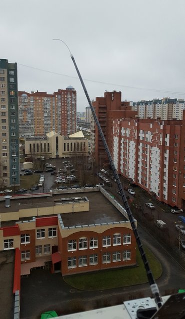

mfj-1640 в качестве балконной антены
Отвечают плохо, но отвечают, антенна строится и на 20
