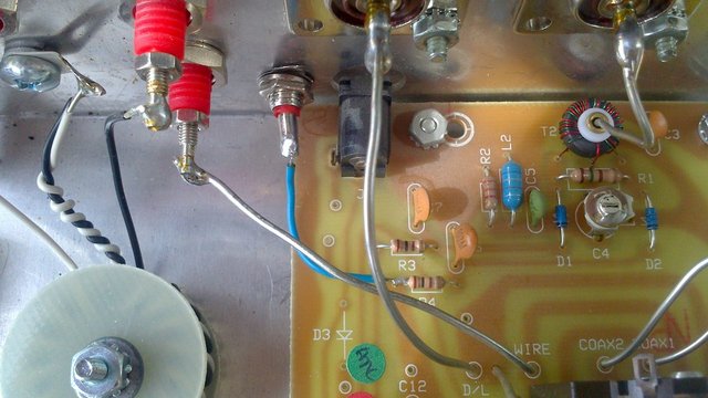

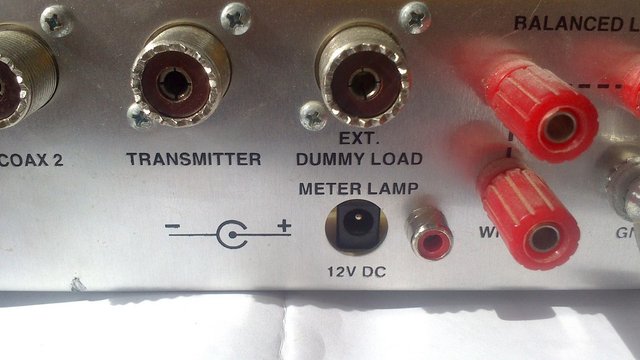

Иногда бывает желание послушать свой сформированный сигнал на выходе трансивера, это удобно сделать на контрольный приемник. А если контрольного приемника нет, но есть очень простой и не требующий особых затрат способ. Практически у всех радиолюбителей на выходе TRX установлено согласующее устройство с КСВ метром или отдельный КСВ метр, а как мы знаем в любом КСВ метре есть готовый детектор прямой и обратной волны, так вот для контроля своей передачи предлагаю подключиться высокоомными головными телефонами типа ТОН-2 к выходу детектора прямой волны. А теперь все это на примере СУ MFJ-941E которое содержит в своем составе КСВ метр, необходимо только подпаять проводок с выхода резистора на 100 Ом и вывести на заднюю панель СУ разъем для головных телефонов. На фото в принципе все видно, синий проводок и разъем типа "тюльпан". Теперь переводим трансивер в режим АМ (амплитудной модуляции), детектор то простейший АМ, подключаем головные телефоны ТОН-2 и слушаем качество сформированного сигнала. Таким образом удобно подбирать микрофоны, прослушивать как сильно шумит вентилятор УМ, да и какие внешние шумы попадают на вход микрофона, настраивать микрофонный эквалайзер и т.д и т.п. Единственное, что сопротивление головных телефонов немного шунтирует выход детектора, поэтому при измерении КСВ необходимо телефоны отключать, ну этот режим и нужен для периодического контроля.
самоконтроль.jpg [ 158.39 Кб | Просмотров: 16901 ]
самоконтроль1.jpg [ 136.71 Кб | Просмотров: 16901 ]
