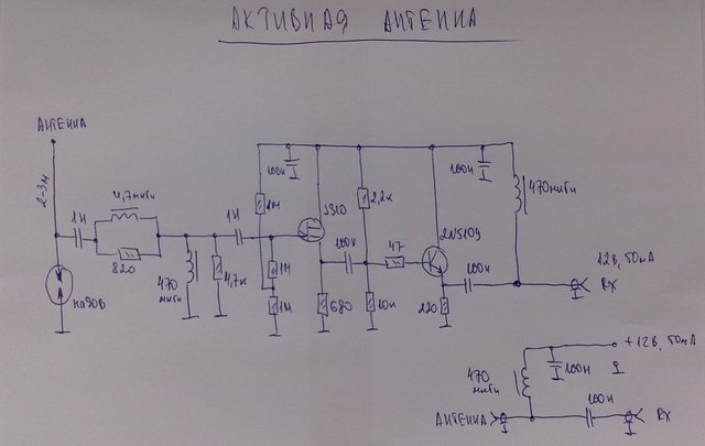

Если непринципиально, что бы антенна работала и на прием и на передачу, то обратите свое внимание на активные приемные антенны. Они как раз заточены под такие условия приема. На рисунке один из вариантов антенны, применяю несколько лет, стоит на балконе, на прием работает великолепно, отношение сигнал/шум(помеха) шикарное. В моем варианте длина антеннки всего 30 см, но если ставить на крышу, то естественно длину лучше увеличить до 2-3 м, при этом соответственно поднимется и чувствительность антенны. Антенна имеет правильную круговую диаграмму приема. Да если сравнивать уровень сигнала с диполя и с активной антенны, то конечно с активной антенны уровень будет ниже, но если вы принимаете сигнал с уровнем 5.9+20 дБ и с таким же уровнем идет помеха (короче ни чего не слышно), то на активную антенну уровень сигнала будет 5.9 и без шумов, отношение сигнал/шум шикарное и прием спокойный без напряжения.

Спасибо, обстоятельно ) Нет, на передачу тоже надо бы, конечно.
На схеме с антенны на землю - это разрядник обозначен?
