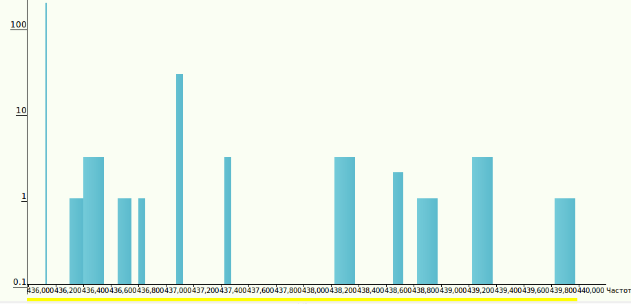

СообщениеДобавлено: Ср 07 июн 2017 12:45
Сообщений: 4143
Свежие данные по легальным действующим РЭС 435-440 МГц (сухопутная подвижная кроме транкинга) для Санкт-Петербурга и Ленинградской области на 7 июня 2017.
430-433 - нет действующих РЭС.
435-436 - нет действующих РЭС.
436-437 - могут быть заняты 436.125; 436.1375; 436.300; 436.350; 436.400; 436.425; 436.500; 436.550; 436.650; 436.700; 436.750; 436.800; 436.850;
437-438 - могут быть заняты 437.075; 437.325; 437.475
438-439 - могут быть заняты 438.175; 438.225, 438.250; 438.325; 438.450; 438.650; 438.725, 438.825; 438.875; 438.975.
439-440 - могут быть заняты 439.150; 439.225; 439.275; 439.325; 439.375; 439.825; 439.875; 439.975.
Указанные частоты - совместное использование (СИ). По данным http://www.fais-rfs.ru/cabinet/Tasks/Fr ... Task2.aspx
Комментарий к файлу: загрузка спектра 436-440 МГц
zagruzka_spektra_436-440.png [ 6.95 Кб | Просмотров: 26825 ]

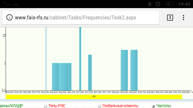

 Заголовок сообщения: Re: Частоты 70см диапазона, легально используемые коммерческими организациями
СообщениеДобавлено: Пн 03 сен 2018 21:06
Сообщений: 4143
В схеме распределения частот для технологических сетей радиосвязи в диапазоне 70см произошли изменения (по состоянию на 3 сентября 2018):
Диапазон 435-440 МГц расчищен, для радиолюбителей всегда свободны участки
* около 438.000 МГц (437,450-438,225),
* вблизи 439.000 МГц (438,400-439,250),
* а также в конце диапазона 439,300-440,000.
Screenshot_20180903-194034.png [ 30.39 Кб | Просмотров: 23142 ]
Могут быть заняты частоты:
436,3; 436,35; 436,4; 436,45; 436,5; 436,55; 436,65; 436,7; 436,75; 436,8; 436,85;
437,075; 437,125 437,325; 437,425;
438,25, 438,375;
439,275; 439,275.
Источник: ФАИС.
