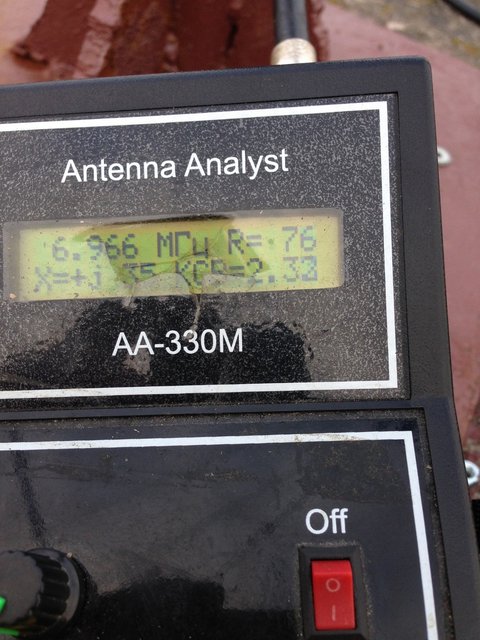

UB1CBK писал(а):
встала проблема настройки противовеса на 80 м диапазон. реактивку ниже 30 не опустить.
Мало информации, подробней. С цифрами, активное, реактивное, частота и т.д.
IMG_3086.JPG [ 550.22 Кб | Просмотров: 10709 ]

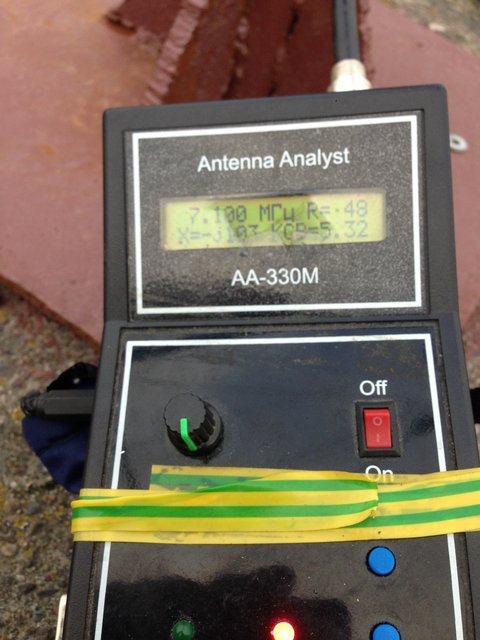

IMG_3087.JPG [ 534.55 Кб | Просмотров: 10707 ]

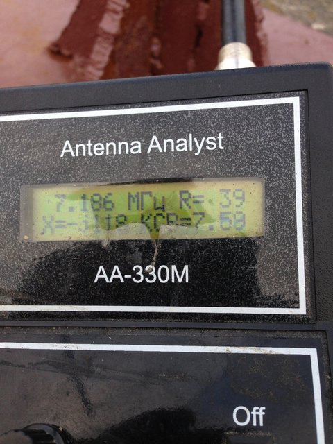

IMG_3088.JPG [ 533.96 Кб | Просмотров: 10706 ]

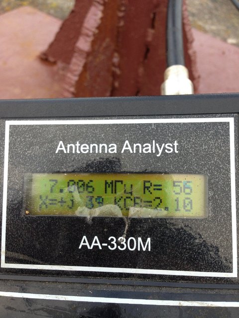

IMG_3089.JPG [ 398.34 Кб | Просмотров: 10705 ]

первые 3 фотографии до укорочения,последняя после укорочения полотна.

80 ку подогнал, правда 0 всего 40-60 кгц
СообщениеДобавлено: Вт 14 ноя 2017 14:23
Сообщений: 292
Я АА330 не пользовался, но обратил внимание, что все замеры Вы делаете через кабель. Если это не 1/2 L на каждый диапазон, то он (кабель) является трансформатором и прибор будет выдавать показания далекие от истинных показаний антенны. Измерять нужно на клеммах противовесов. Сравните, что получается?
