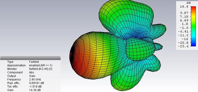

глядя на ДН видно что ЭМП пытаются отталкиваться друг от друга. тут скорей всего зеркальное расположение излучателей повлияло. нужно либо разворачивать геометрически один из патчей на 180 градусов, либо добавлять к одному питающему полоску еще 90 электрических градусов длинны. наверно так.
СообщениеДобавлено: Вт 26 дек 2017 10:50
Да совершенно верно, поэтому проще для начала два рядом по горизонтали, тогда они буду запитаны синфазно, а так да или фазу сдвигать или снизу запитывать. Сопротивление одного патча может быть любое отличное от 50, 75 и т.д., главное что бы все было удобно согласовывать.

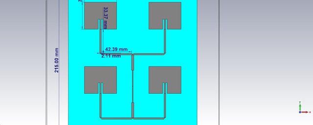

Соединил 4 патча уже с вырезами. пробую считать с 75 омными линиями.
wifi1.jpg [ 49.03 Кб | Просмотров: 9166 ]

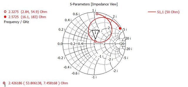

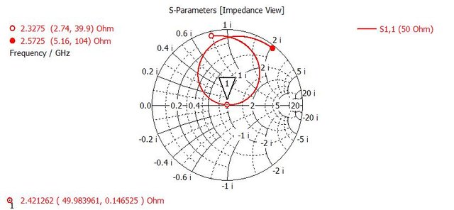

Первые просчеты дали вот такие результаты.
wififarfield1.jpg [ 72.8 Кб | Просмотров: 9162 ]

Первая версия антенны. В архиве файл для Sprint Layout 6
wifi_ver_01.zip [1.59 Кб]
wifi_ver_01.jpg [ 45.15 Кб | Просмотров: 9154 ]

если элементы сближать, то происходит расфазировка работы антенны из-за разного расположения полосков верхней и нижней частей относительно излучателей и взаимного влияния.
СообщениеДобавлено: Ср 27 дек 2017 11:16
Вот и хорошо, вот и ЗЕР ГУД!
Если будет время и не трудно пересчитайте на стеклотекстолит. Откатаем и вытравим, а то фторопласт мягкий (да еще такой кусок), его все равно нужно на что нибудь крепить. Текстолит по дешевле.

сделал видео где видна не совсем синхронная работа элементов первого варианта антенны. наверно поэтому диаграмма не совсем прямая получилась
https://youtu.be/EJbtQikE9WI
СообщениеДобавлено: Ср 27 дек 2017 16:17
Надо экран все таки вытянуть вверх, хотя бы до 2-х лямд, т.е до 26 см (или бортики), тогда и верхние лепестки уменьшатся и усиление увеличится. А рисунок он на стандартный лист поместится, размер экрана на размер рисунка патчей не влияет.

Да еще такой момент, там где будет разъем припаиваться к центру 100 Омной линии, желательно сделать пятак под пайку 2-3 мм, под SMA (для штырька).

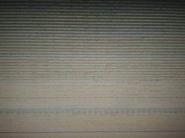

Комп на котором считаю периодически зависает при нагрузке на проц (без нагрузки не виснет) и на экране полосы появляются. видеокарту менял - то же самое. может кто подскажет где искать причину?
P_20171227_193956_1_p_1.jpg [ 330.17 Кб | Просмотров: 9002 ]
СообщениеДобавлено: Ср 27 дек 2017 21:44
Посмотрите электролиты на материнской плате, вокруг процессора. На внешний вид посмотрите, как правило вздуваются, ну или вовремя нагрузки пальцем трогайте, какой сильней горячее, чем другие, тот уже начинает сдыхать, хотя может и не один. Высыхают зараза. Можно конечно и в блок питания заглянуть, тоже на кондеры посмотреть, но это в последнюю очередь, с начала на материнку.
