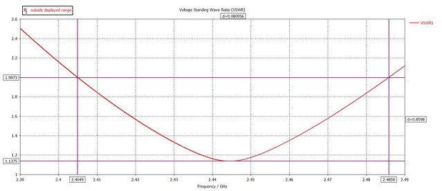

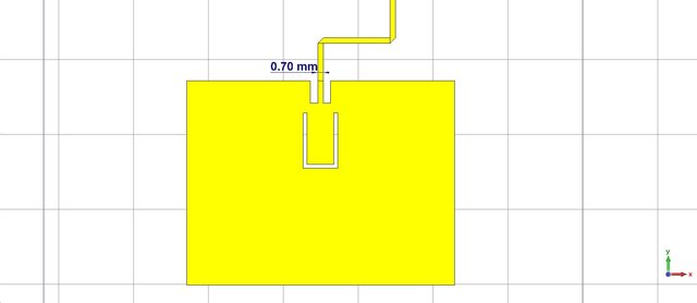

СообщениеДобавлено: Ср 17 янв 2018 23:52
Сообщений: 457
Откуда: KO69AK
Немного покрутил вырез, добавилось 5 МГц в полосу по уровню КСВ - 2. Вырез вот такой. Попытаюсь ещё согласовать получше
v.jpg [ 47.6 Кб | Просмотров: 8692 ]
1.jpg [ 114.75 Кб | Просмотров: 8692 ]
СообщениеДобавлено: Ср 17 янв 2018 23:59
Сообщений: 457
Откуда: KO69AK
какой должен ожидаться прирост от выреза?
СообщениеДобавлено: Чт 18 янв 2018 09:10
Процентов 5-7, от центральной частоты. Еще шириной щели можно по варьировать. Боковые чуть по шире можно сделать, чем горизонтальная. Полоса так же расширится, если применить текстолит по толще.

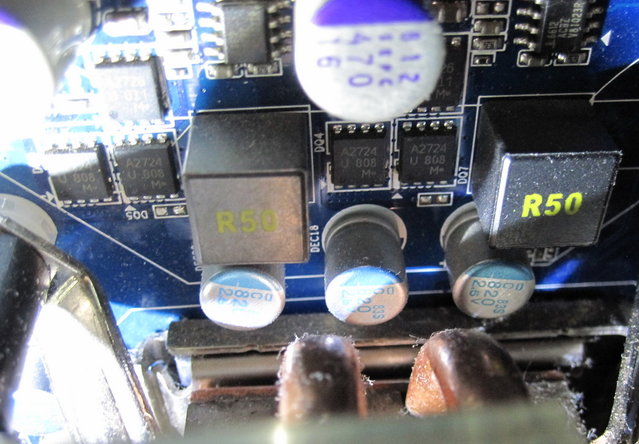

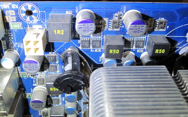

СообщениеДобавлено: Чт 18 янв 2018 21:22
Сообщений: 457
Откуда: KO69AK
Напаял параллельно электролитам (каждому) в районе процессора конденсаторы - КМ5Б Н90 0.1 мкф 12 штук(какие нашел). Электролиты на фото. Снова запустил sweep - жду эффекта от напайки. Если зависнет - как нибудь куплю электролиты и буду пытаться их менять на новые.
3084.JPG [ 266.98 Кб | Просмотров: 8557 ]
3083.JPG [ 308.74 Кб | Просмотров: 8557 ]
СообщениеДобавлено: Чт 18 янв 2018 22:13
Вот и у меня на материнке электролиты такой же конструкции. Видать не очень надежные кондеры. Где-то 3-4 года проработала материнка нормально, а потом началась свистопляска с заменой оперативки, видюхи и т.д. ничего не помогло. А на материнке самый ненадежный элемент это кондеры.
