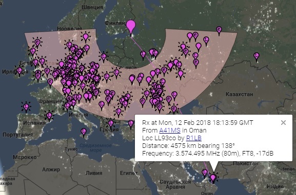

80M_D808_WG.jpg [ 485.62 Кб | Просмотров: 28801 ]

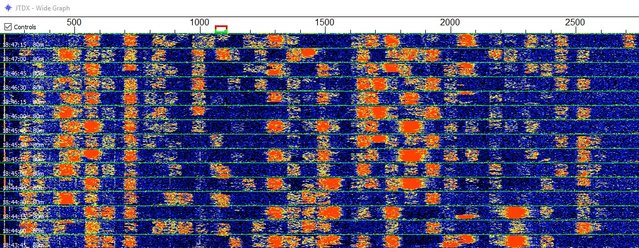

Умеет FT8.
80 м. антенна "крысиный хвост" ( mfj-1640 ) на балконе.
80M_D808_FT8.jpg [ 93.84 Кб | Просмотров: 28801 ]
