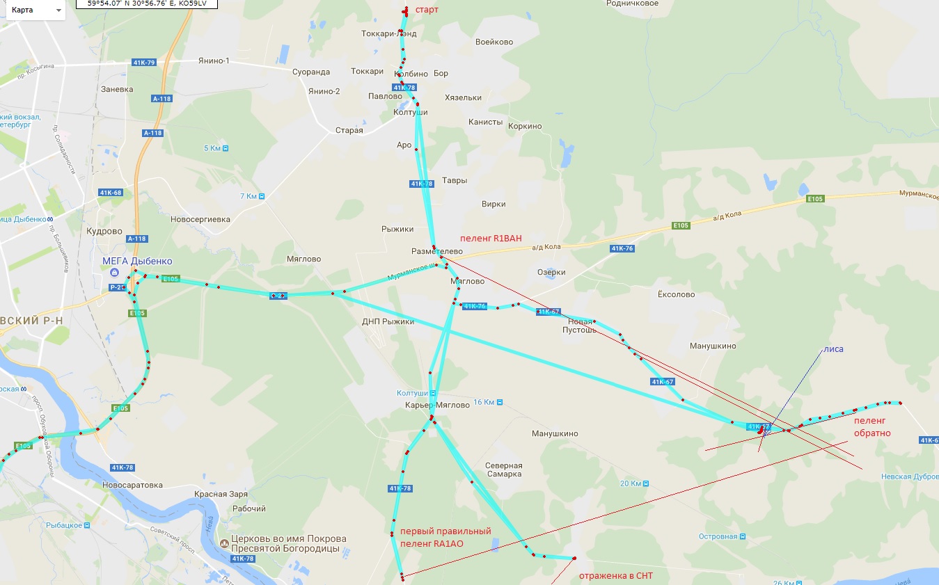

Поохотились отлично! С костром и мангалом сосиски были зажарены =) В апрс видны пока все треки поиска. Я пеленговал первый раз от Орово на горке у нефтепровода, но ничего не поймал(возможно из-за того, что пеленговал на 2м). Команда R1BAH взяла первый пеленг на 70 с горки в Разметелево 120гр, как оказалось потом он оказался очень точным. На 2м все отмечали отсутствие сигнала, поэтому пришлось только на 70 ориентироваться. Я поплутал, сначала проехал в сторону Кузьминки, но потом понял, что это не туда, меня крутануло отраженкой на дорогу к пос. Сверлова, откуда взял точный пеленг перпендикулярно дороге в поле. Но уровень был слабый, в итоге поехал за Сергеем R1BAH, который двинул на Дубровку. За Хапо-Ое остановился пеленгануть и встретил команду RD1AS, далее поехали вместе и где-то в лесу вдруг начало ловиться 2м. Я обрадовался и прибавил газу, думая, что это сигнал с Дубровки, куда улетел R1BAH, однако через 1 км слабый сигнал на 2м исчез. Было принято решение на всякий пеленгануть и пеленг показывал обратно, те мы проехали мимо лисы, видимо это от нее очень слабый 2м сигнал был. Далее встали напротив болота, где пеленг показал перпендикулярно дороге, активный аттенюатор отработал на 100%, когда обычные атт уже не могли в такой близости подавить сигнал. Ну а далее искали первую отворотку по направлению пеленга в лес, где и сныкался RA1AMO =) Далее небольшая пробежка до антенны, которая была спрятана в подлеске и зачетное QSO с лисой =)

Охота:
foxhunt.jpg [ 217.53 Кб | Просмотров: 30726 ]
