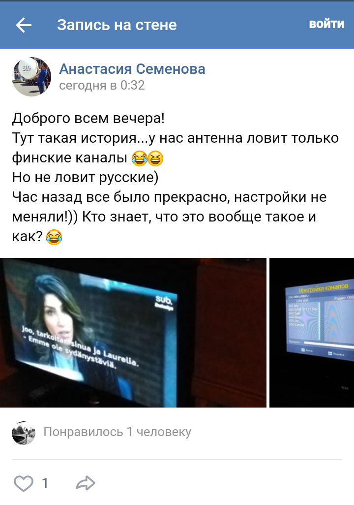

.. и сегодня ночью -
20180604_051932.png [ 301.55 Кб | Просмотров: 15083 ]
.. как всегда, больше всего порадовали комменты.
73! de R1LB,
R1LB-5 Leonid.
 Заголовок сообщения: Re: Индикатор тропо для СПб
СообщениеДобавлено: Вт 05 июн 2018 00:46
R1LB: "Настройки не меняли".
Все так говорят. :-) Запускали автопоиск, когда увидели чёрный экран. :-)
Цифровые значения Video ID и Audio ID должны совпасть с тем, что в эфире, иначе была бы заставка с надписью "Нет сервиса". Во-вторых, у сопредельных государств частоты передатчиков как правило не накладываются (т.к. частотное планирование). В-третьих, бывает неуверенный приём, один ретранслятор принимается, а другой нет.
AOT: при дальнем приёме "цифры" DVB-T2 рекомендуют использовать ручной поиск (то есть поиск на одной, конкретной частоте). "Дальним" может быть расстояние 40км, т.к. цифровые ДМВ передатчики маломощные, а не "Ураган". В ВК есть группа про СПб цифровое ТВ, часто публикуют письма от обычных телезрителей про проблемы с приёмом ТВ. Иногда более дальний передатчик принимается с более высоким уровнем и качеством, но вечером/ночью.
