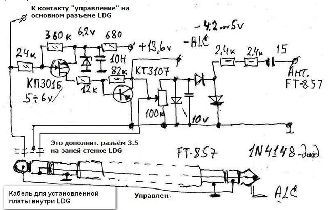

Здравствуйте.
Хочу предложить устройство позволяющее автоматически снижать мощность
трансивера FT 857D, когда он используется совместно с авт. тьюнером
LDG-200 Pro2/
Пользуюсь уже пол-года на диап. от 80 до 10м. (на 160 антенна не строится) Нравится.
То есть, на трансивере установлена мощность 100вт., LDG переведен в поуавтоматич. режим. Нажимаем на кнопку "TUNE" на LDG (нажатие 2..3 сек.)
Мощность трансивера автоматич. скидываетс до ~ 5...10 вт.(небольшое неравенство на диапазонах), происходит штатная настройка тьюнера.
Трансивер переходит на прием. Всё, можно работать на данном диапазоне 100 вт.,которые уже выставлены.
Переходим на другой КВ диапазон: нажимаем на кнопку "TUNE" (нажатие 2..3 сек.)
............. повторяется описанное выше.
Потенциометром подбираем мощность при настройке тьюнера.. Настраивать его надо плавно поднимая мощность примерно с 15..20вт., чтобы отследить начало ограничения мощности трансивера.
Платка размещена внутри LDG прямо над ВЧ разьёмами.
Кто будет повторять, делаете на свой страх и риск.
То есть, делайте аккуратно и точно. А схемное решение вполне рабочее.
Советы, критику готов прочитать.

Уважаемый RA1ASC.
Во многих трансиверах в т. ч. и FT 857D есть разьем для внешнего управления,
на который при подаче логич. нуля или еденицы трансивер автоматически переходит на передачу
в режиме несущей. С ант тьюнера LDG выходит нуль, чтобы перевести трансивер на передачу в режиме несущей не важно какой вид модуляции в это время установлен.
Настраивать антенну LDG будет при мощности установленной на трансивере.
Как правило там установлено более 50 вт.. но это много для рэле.
Данное устройство снижает мощность до 5-10вт. во время настройки.
Не надо никаких переключений в FM или CW.
Евгений.

Когда приобрел этот LDG и интерфейсный кабель к Yaesu. почитал и посмотрел схемы
то пришел к выводу, что по крайней мере FT857D не озабочен этим понижением мощности.
Да и эксплуатация этого комплекта подвердила это.
А перепрыгивание в меню для понижения, а потом повышения мощности надоело.
Как я понял в FT 857 от внешнего сигнала снизить мощность может только сист. ALC. Её то я и задействовал. Кстати это находится в одном разьёме - удобно.
В результате и сделал такую довеску.
В описании на свой LDG есть такая же надпись. Я отнёсся к ней, как к шутке. Надо, чтобы брали, расскажи, что нибудь хорошее.
Евгений

Ну что мне сказать?
На моем источнике питания есть амперметр, который меряет ток.
На трансивере, индикатор мощности, который меряет мощность.
Эти приборы всё и говорят.

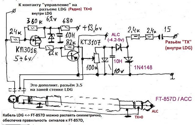

Более понятливо что и куда.

Здравствуйте. Обычный аудио кабель (стерео) распаянный 1:1, использовать конечно можно, соответственно перекиньте провода на гнезде, которое дополнительно установлено на LDG АТ 200ProII
Длина кабеля не критична, учтите только, что ВЧ присутствует везде, а аудио провода обычно многожильные.. Лучше покороче. У меня трансивер стоит на LDG АТ-200, длина этого кабеля 15 см. И нашёлся фирменный, короткий, распаянный крест-накрест кабелёк 3.5- его и использовал, и схему нарисовал под него.
Изменение мощности по виду излучения в FT857 нет, и часто в меню лезть тоскливо, поэтому применил для себя эту добавку.

Ещё добавлю.
Длинный, фирменный аудио-кабель можно укоротить так: с вырезом куска посередине, чтобы не заморачиваться с распайкой на штекере. По моему, легче в пайке отдельные проводочки. Хотя, как кому. 73.

Добрый день. А у меня между FT-857 и ldg Z-100 стоит интерфейс от ldg для yaesu аппаратов с ним совместно используется кабель jack 3,5 - jack 3,5, напоминающий aux, но распаян он не напрямую как аux, у него даже один jack красного цвета, а другой чёрного. Красного цвета вставляется в трх.
И с помощью этого интерфейса происходит автоматическая настройка тюнера и питание тюнера.
Мощность при настройке падает.
