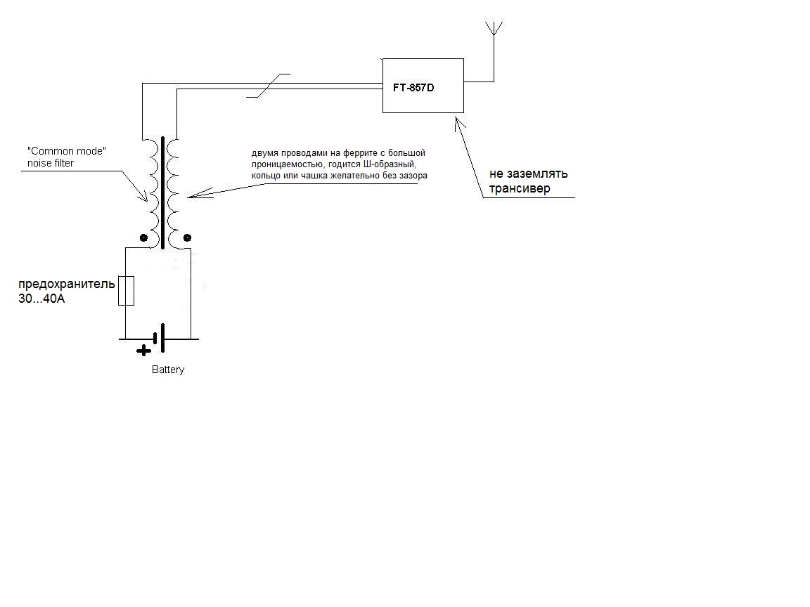

На не первой своей машине и на машинах друзей трансивер подключаю следующим образом:
-от трансивера тяну пару проводов нужного сечения(желательно не разрезая пару или свить пару необходимого сечения) прямо к клеммам аккумулятора;
-не заземляю трансивер и антенну;
-у клемм АБ в плюсовом проводе ставлю предохранитель на 30...40А и рядом делаю фильтр на любом замкнутом феррите, можно Ш-образный, можно чашку, можно кольцо, проницаемость желательно больше 2000, Ш и чашки желательно без зазора;
-фильтр представляет собой намотку этой же парой проводов до заполнения окна феррита, но желательно в один слой;
-фильтровые конденсаторы между проводами можно ставить по желанию, а на корпус авто нельзя;
-у самого трансивера фильтр не делаю, так как в большинстве трансиверов он уже есть, и в FT-857D имеется.
Питание беру с АБ, так как эта точка самая чистая в плане пульсаций в авто, АБ представляет собой очень хороший конденсатор и его "-" это главная точка заземления и самая чиста в плане помех. В результате работаю из машины с включенным двигателем и без и не имею проблем с помехами в SSB и CW, а в FM тем более.

«фильтровые конденсаторы между проводами можно ставить по желанию».
Советуют от помех "обвязываться" сразу тремя керамическими или плёночными на 10нФ, 100нФ и 1мкФ. Обычный номинал конденсатора для подавления помех электродвигателя 0,1 мкФ (100нФ) на 50В.
Ставить их нужно на электродвигатель, в месте возникновения помехи. В данном случае -- возможно ближе к генератору. Если я не прав, поправьте.
