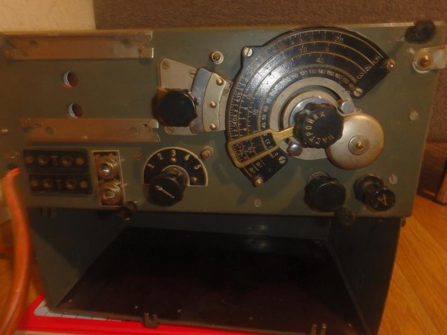

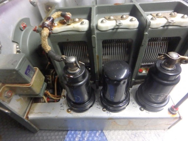

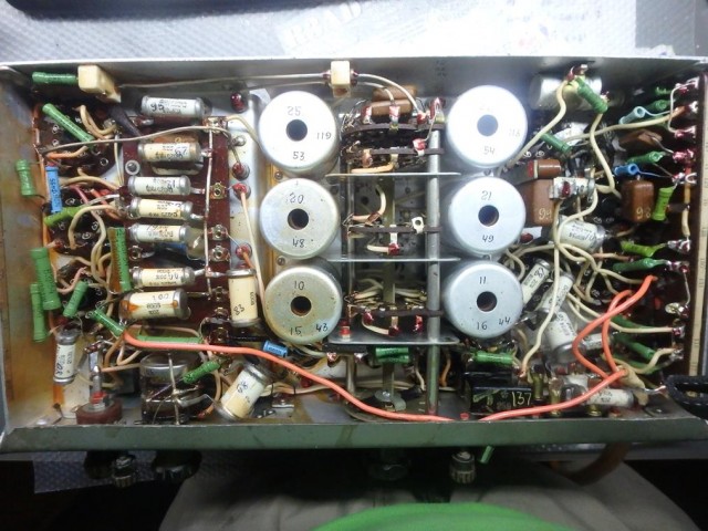

Мне достался приёмник 1954 года УС-П.Думаю с названием не ошибся, хотя шильдика нет.
PC151614 (Copy).JPG [ 81.02 Кб | Просмотров: 15595 ]
PC131613 (Copy).JPG [ 146.23 Кб | Просмотров: 15595 ]
PC131612 (Copy).JPG [ 103.13 Кб | Просмотров: 15595 ]
Собрался подключить, сделать б\п, изучив многочисленные публикации в интернете. выяснил -анодное 150-200 в, ток не более 50 ма , но вот накал, пишут, по разным источникам -6.3..и 12.6 в
Коллеги, у кого было такое радио, есть опыт использования- поделитесь..
Состояние очень приличное, не копанный.., поэтому не хотелось бы на 64-году его существования- угробить.
73!RA1ALA

Привет Михаил! Судя по схеме эти приемники использовали накал либо 12,6 либо 25 вольт хотя сами лампы на 6,3 вольта (накал), просто они включены последовательно по две (12,6) или по четыре (25).

Лампы накал ламп 6 вольт но могут 2 последовательно соединены - проще прозвонить тестером .Вы еще его дозиметром прорвете -надписи на шкале и ручках могут быть радиоактивны .

Присоединяюсь к предедущему оратору. У меня у Р-10(5?)X была, светящаяся в темноте точка на шкале.
Пришли в техникум им.Э.Т.Кренкеля суровые дяди с дозиметрами и конфисковали ...
60микро в час
Если нет дозиметра-посмотреть в темноте-если светит=100% , потому что по другому тогда не умели-это соли радия.

Тут как раз надо дозиметром проверять - люминофор за 60 лет потерял способность светится а радий до сих пор излучает.

у меня был такой, нормально работал , но была проблема вначале - кондер КСО закорочен был внутри , тестером прозвонил и заменил , все пошло.Для дачи в Разливе очень нравился...
