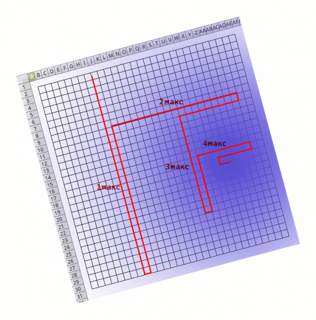

Амплитудная пеленгация. На прошлой охоте просто ездил и фиксировал максимумы поля. Затем возвращался и ехал в обратную сторону. Если сигнал уменьшался, то возвращался в точку, где сигнал был наибольший. Направленная антенна пригодилась лишь на конечном этапе (радиусе менее 500 метров), с аттенюатором 30/60 дБ.
amplit-hunt.png [ 115.28 Кб | Просмотров: 17695 ]
