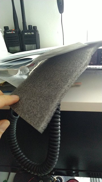

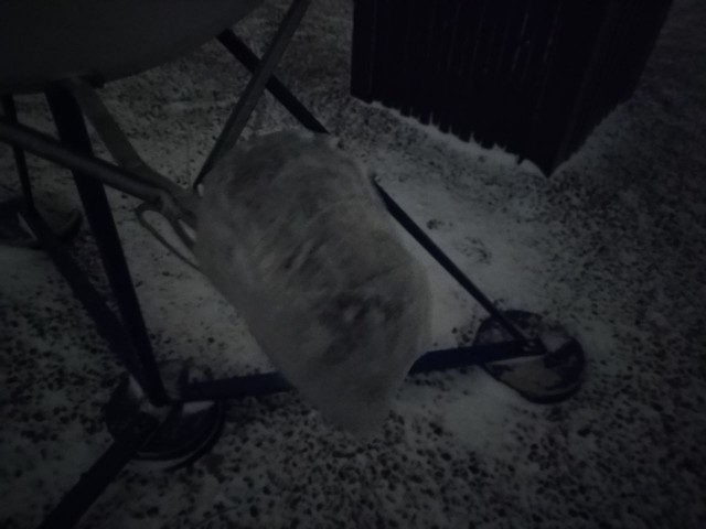

СообщениеДобавлено: Вс 03 мар 2019 19:41
Сообщений: 70
Сделал пассивную термостабилизацию головки. Неделю назад "укутал" свою SR-320 пенопропиленом и пару слоями пупыркой. Фото в приложении.
Частота перестала безбожно плыть в разные стороны от любого дуновения. Единственное, что осталось - "дребезг" модуляции при сильных порывах ветра. Но, это уже не страшно, т.к. редко, главное - перестал всё время крутить мышку настройки.
Pass_TCXO_2.jpg [ 141.6 Кб | Просмотров: 15392 ]
Pass_TCXO.jpg [ 76.15 Кб | Просмотров: 15392 ]

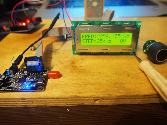

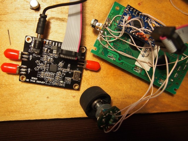

СообщениеДобавлено: Пт 08 мар 2019 14:01
Сообщений: 290
Откуда: KO59ET
Гетеродин на макете готов. Подсмотрел -- https://www.youtube.com/watch?v=QxrKD5nRdbk
1.jpg [ 315.91 Кб | Просмотров: 15060 ]
2.jpg [ 432.68 Кб | Просмотров: 15060 ]

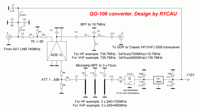

 Заголовок сообщения: Re: Es’HailSat-2 Геостационарные р/л спутники
СообщениеДобавлено: Вт 19 мар 2019 12:50
Сообщений: 70
Железячный конвертер для SDR или классического КВ трансивера.
QO100_1.gif [ 30.18 Кб | Просмотров: 14504 ]
