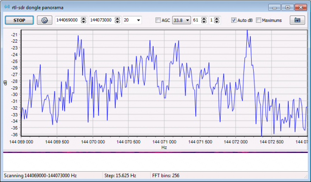

СообщениеДобавлено: Вс 14 апр 2019 21:28
Спектор не очень промышленный, но стабильности нет:
Снимок_2019_04_14_20_27_47_671.png [ 372.89 Кб | Просмотров: 13166 ]

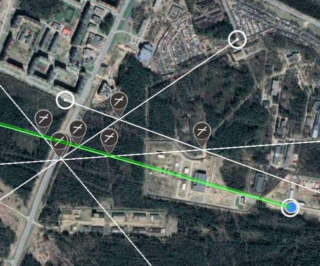

ua1ajy писал(а):
Никита,это получается воинская часть что на съезде с КАДа в Ломоносов?
По пеленгам у меня получается что да. Стоял напротив через дорогу на студенецком переулке.
Да, куча рычащих палок, но иногда дергается влево-вправо по настройке, будто ручку настройки кто-то дергает.

Сообщений: 4143
В километре на ул.Федюнинского энергетический экспериментальный центр. Конечно, там 3 балла на голый разъём, а в месте, где Никита стоял 9 баллов, но на яги пеленги навстречу друг другу. В пределах этого километра источник находится. Ближе к шоссе. Но не факт, что военные.

СообщениеДобавлено: Ср 17 апр 2019 23:21
Сообщений: 2295
На федюнинского слабо, тоже смотрел. Есть вариант что антенна у рычалки направленная, возможно поэтому такая разница. Но впечатление когда стоял через дорогу от вояк по уровню - прям рядом. И яга казала в правую часть территории вояк, если смотреть с дороги. Опять же хорошо бы визуальное подтверждение.

Сообщений: 4143
Там есть здание у их парковки, со штырем, но всё очень старое. Сомнительно, чтобы с этого стыря вещали.
Направленность на запад однозначно имеется, у дамбы слышно гораздо лучше, чем у Низковиц или съезда с КАД к Петергофу.

Сообщений: 4143
У меня пеленги севернее проходили,
ни один к военным не косил.
Screenshot_20190417-194703~2.png [ 875.73 Кб | Просмотров: 12915 ]

Сообщений: 2295
На спутниковых снимках яндекса за третьим зданием по южной стороне виднеются подозрительные машинки с подозрительными тенями смахивающими на антенны. Ну и опять же надо прогуляться. Прогулка с алтаем вдоль границы и через лес от промзоны(а лучше зайти как раз от синего кружка в лес, чтобы у входа с шоссе не отсвечивать) может обещать быть интересной :lol:

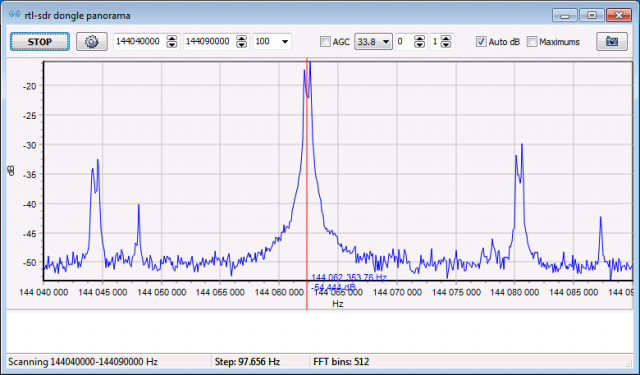

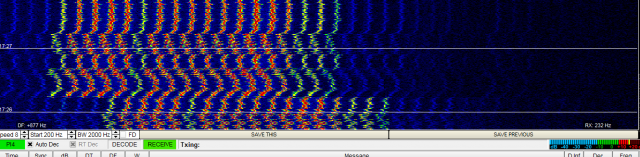

Сообщений: 4143
точные частоты основных компонентов помехи:
144.0545
144.0725
144.0905
радиосигнал узкополосный и энергичный. QRU.
spectr1.png [ 33.24 Кб | Просмотров: 12709 ]
при увеличении видно, что спектр передачи почти симметричный
inner.png [ 51.42 Кб | Просмотров: 12709 ]
