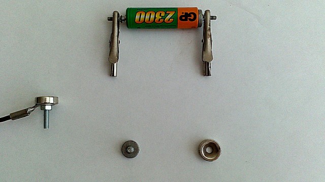

Если под руками нет батарейных отсеков, но очень нужно зарядить аккумулятор, то для фиксации проводов питания от зарядного устройства (лабораторного блока питания) можно применить магниты. На фото наглядно показан весь процесс, магниты могут быть разные по размеру и конструкции (с отверстиями и без). Самые маленькие магниты извлечены из головных телефонов (наушников типа "бананы в ушах"). винты со шляпкой впотай очень хорошо на этих магнитах держатся.

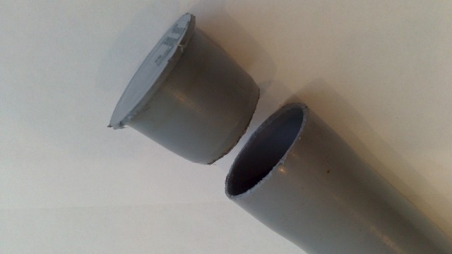

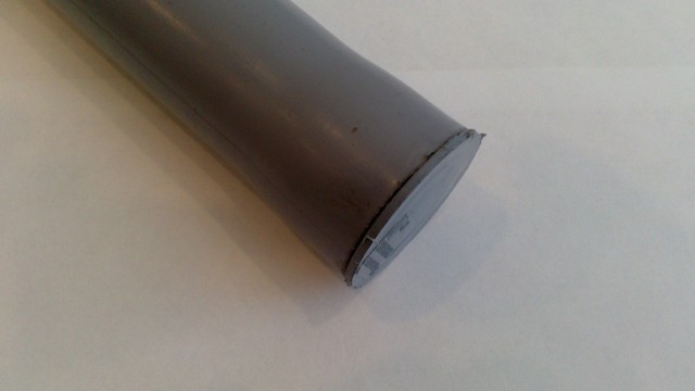

При изготовлении радиолюбительских устройств ( согласующие трансформаторы, антенна минивип и т.д.), часто используются сантехнические трубы, так вот с одного конца труба имеет расширение для заглушки или стыковки с другой трубой, а с другого конца труба прямая и если нужно установить заглушку, то можно просто разогреть строительным феном конец трубы и вставить заглушку, при чем соединение получается разборным.

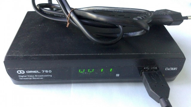

Еще лайфхак. Если сломалась приставка для приема цифрового телевидения (в большинстве случаев выходит из строя блок питания), то можно запитать приставку через USB разъем на передней панели, при помощи зарядного устройства от сотового телефона (5В/1А). Сетевой шнур при этом в розетку не подключается.

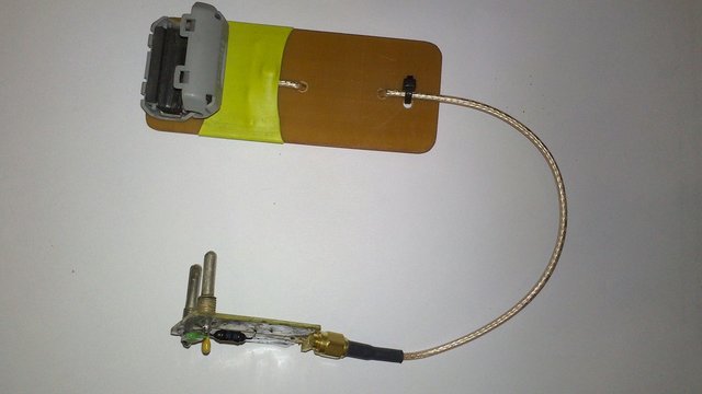

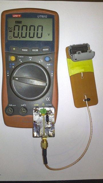

Что бы определить (больше меньше) величину затекания тока на оплетку коаксиального кабеля, удобно воспользоваться мультиметром в режиме измерения постоянного напряжения. Для этого к мультиметру достаточно спаять простую приставку, состоящую из трансформатора тока на ферритовой защелке ( в моем случае 20 витков ПЭВ-2 диаметром 0.25 мм) и детекторе на диоде Д311 и конденсаторе. Из фото понятна конструкция. Таким простым индикатором наглядно видно ослабление тока после применения того или иного запорного дросселя.

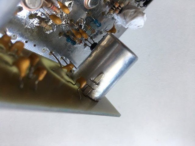

При экранировании катушек индуктивности возникает потребность в экранах различного размера, так вот эти самые экраны удобно изготавливать из электролитических конденсаторов, которых сейчас большое разнообразие, но трудность в последующем креплении этих алюминиевых "стаканов" к печатной плате, паяются очень плохо. Вот на фото предлагаю простой и самое главное быстрый способ крепления экранов к печатной плате, для этого в нижней части экрана делаются две прорези канцелярским (малярным) ножом, затем центральная полосочка отгибается в верх и туда вставляется полоска из латуни. Далее это место крепления латунной полоски сдавливается плоскогубцами или на круглой трубе, простукивается молотком.
