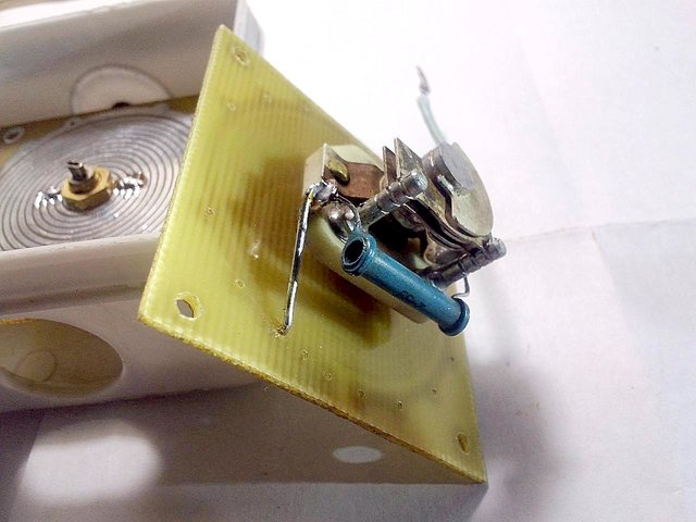

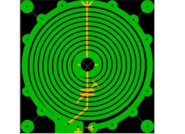

Я до того как просто катушку (контур) в удочку засунуть хотел сделать Фукса по методу одного одесского радиолюбителя, у него правда не Фукс оказался, но идея примечательная и Фукса таки сделать можно таким образом, только внутрь удочки уже не влезет надо в коробку засовывать и либо провод снаружи вдоль бланка пускать, либо отверстия в бланке сверлить. Идея в том чтобы использовать спиральную катушку на печатном проводнике.
Да и работает не плохо даже так как есть, но с противовесами, а мне надо бы без них, да и от гальванической связи хотелось бы избавиться.

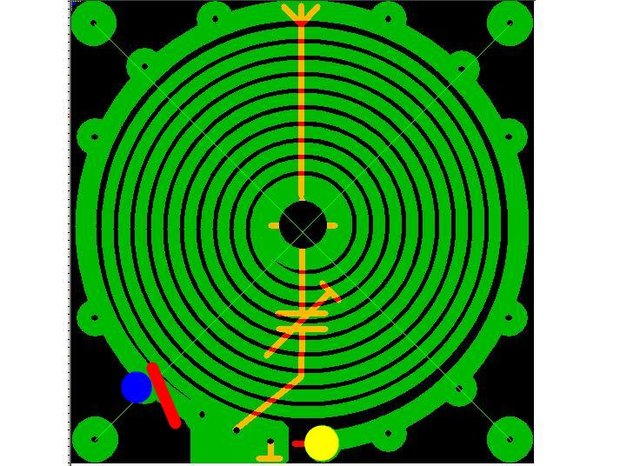

Дорожку разорвать там где красным отмечено, и припаять антенный кабель ЦЖ на желтый пятак, а экран на синий и будет Фукс для qrp. Вот уж действительно на скорую руку. Можно катушку связи вообще на другую сторону вынести и сделать её гораздо толще по все площади контурной катушки, чтобы середину там не искать, да она и в таком виде "сама спозиционнируется" за счёт топологии. Поля электромагнитные спозиционнируются имелось в виду. В узел напряжения между пучностями... это я уже нахватался :mrgreen:

Может кому захочется такое сделать, вот всё что у меня есть, можно в авторском варианте с противовесами, можно чисто Фукса сделать разорвав проводник, как выше показано. Но мне кажется логичнее проводом намотать в плоскости. Как у товарища Теслы было.
В архиве лай платы и сп7 со схемой, антенна в общим то на 10-ку делалась, хотя... на фотках видно, что катушка на 10-ку оказалась длинноватой и там соплёй закорочено 3 витка, так что может и на сиби она изначально делалась.
В пдф-е готовые картинки под распечатку и ЛУТ.
