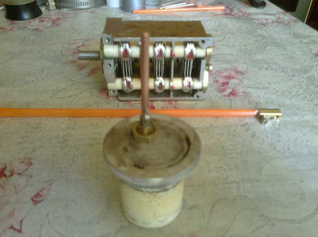

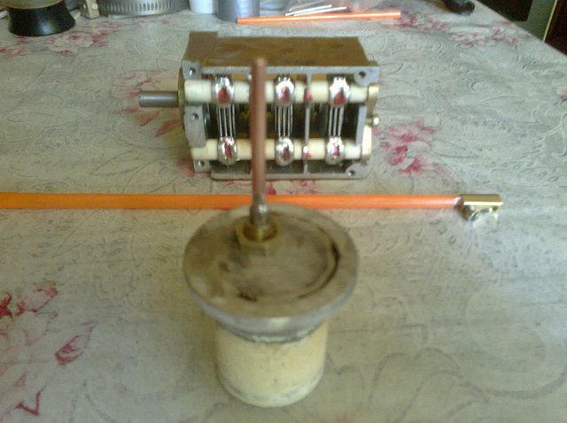

R1AIT писал(а):
Upuat писал(а):
И такой ещё вопрос, читал, что рекомендуется использовать маленький противовес, но в большинстве случаев, хватает корпуса КПЕ. В моём случае корпус у конденсатора 1кпвм-5 отсутствует как факт... что делать?
Напрашивается широкая шайба под гайку. должно хватить.
Сделал подобие корпуса для КПЕ из алюминиевого футляра, то ли от сигары, то ли от духов и тут вспомнилось, что была статья в которой речь шла, что "корпус" надо подключать не как я по чему то подумал в качестве противовеса, в нижнюю точку "Х", а как раз в верхнюю, туда же куда и полотно антенны. Я про эту статью:
Свойства антенны Фукса и про вот этот момент:
ВЧ напряжение на корпусе КПЕ тоже не очень нравилось и, недолго думая, я переключил полотно антенны на корпус КПЕ, чтобы ВЧ напряжение осталось на изолированной секции, которая находится внутри корпуса. Результат оказался плачевным, антенна не работала.
Я правильно понял, Ту обкладку конденсатора, которая ротор и соединена с корпусом надо подключать в верхнюю точку соединения индуктивности и полотна, всё верно, не заплутал ни где?

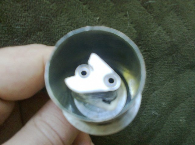

СообщениеДобавлено: Вс 15 сен 2019 14:15
Сообщений: 29
Не много жести...
Сорри за качество. Суть чудо-корпуса для КПЕ вроде передать удалось не смотря на расфокусировку. Жаль что КПЕ тот что на заднем плане в удочку так вот запросто не засунешь, у него с корпусом проблем нет, литой.

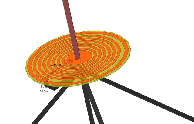

СообщениеДобавлено: Вс 15 сен 2019 23:18
Сообщений: 70
Fuks27.jpg [ 166.45 Кб | Просмотров: 15313 ]
Посмотрел в симуляторе антенну Фукса одессита, с индуктивностью PCB на стеклотекстолите FR4 ( tg = 0.02, e=4.3):
1 Немного больше усиление за счёт противовесов( примерно на 0.3 дБ)
2 Добротность контура = примерно 55
3 В связи с с уходом от схемы запитки оригинальной антенны Фукса, появились более значительные токи мачты(кабеля). Без их ослабления будет "косить" максимум ДН от плоскости горизонта.

СообщениеДобавлено: Вт 17 сен 2019 22:26
Сообщений: 29
И ещё вопрос... так как антенна у меня будет на 1 диапазон и возможности её подстраивать практически нет (кроме первоначальной настройки), то есть смысл как мне кажется КПЕ заменить на конденсатор постоянной ёмкости, после первоначаьной настройки и выяснения точной ёмкости, но как его ставить, ведь выходит, что обкладка которая подключается в точку соединения контурной катушки и полотна антенны, должна быть большей массы (площади) чем обкладка подключаемая к "нижнему" концу контурной катушки? Это возможно решить припаяв кусочек меди грамм на 50 к "верхнему" выводу постоянного конденсатора? Или при равных обкладках такая проблема вообще не возникает?

Мне ведь не кажется, что катушки связи в ранних исполнениях были намотаны не посредине контурной, а с краю?
Может как раз по этому в ранних варинтах и было критично, как поставить КПЕ, статором или ротором в сторону полотна антенны?
G_9235.JPG [ 45.25 Кб | Просмотров: 15079 ]
IMG_9235.JPG [ 183.2 Кб | Просмотров: 15080 ]
tenna_fuksa.jpg [ 52.19 Кб | Просмотров: 15078 ]
antenna_fuksa.jpg [ 174.01 Кб | Просмотров: 15079 ]
СообщениеДобавлено: Ср 18 сен 2019 16:18
Ну, если искать самые ранние, то и землю тоже подключал. :) С краю, многие располагают. Чаще всего с "оправданием", что должна быть у "холодного" конца контура. Откуда это взялось, не знаю. Катушка на двух верхних фото, имела несколько отводов, но они с другой стороны и не видны на фото. Там просто снята изоляция на некоторых витках. Я с ней экспериментировал дома и просто перепаивал перемычку. Катушка связи, скорее всего, в середине работающей части контурной катушки.

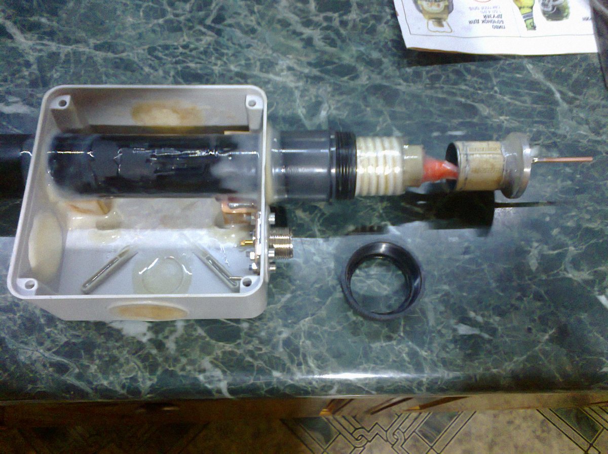

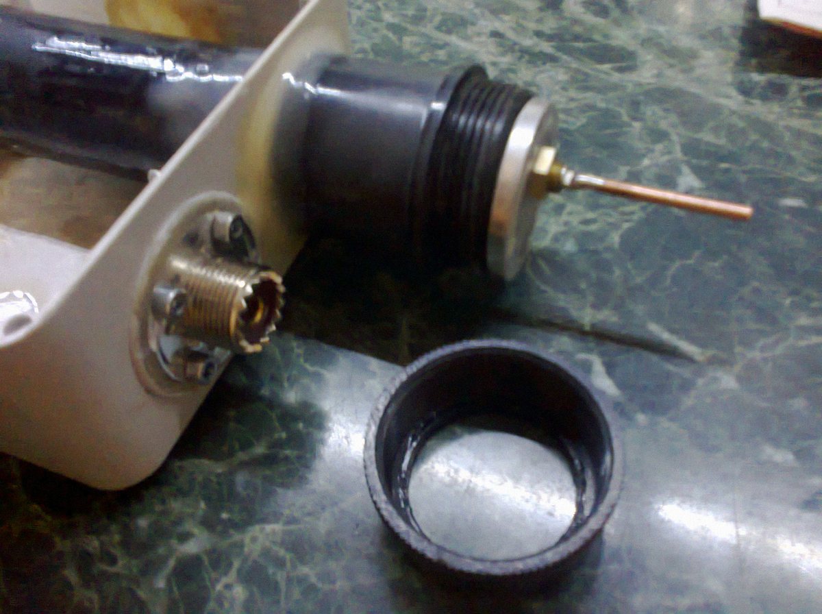

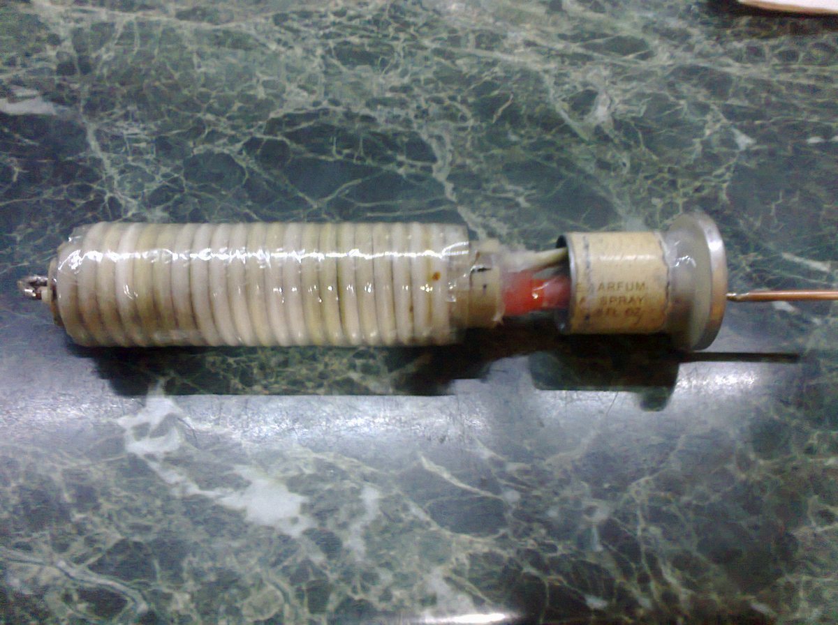

СообщениеДобавлено: Ср 02 окт 2019 03:33
Сообщений: 29
R1AIT, подскажите на сколько приемлем такой монтаж катушки связи? (Верхнее фото).
Решил оставить небольшой запас провода (5 см) на тот случай если возникнет желание заменить в контуре КПЕ на постоянный конденсатор, в таком случае контурная катушка будет продвинута вглубь/вверх удилища на 2-3 см и как следствие надо будет сдвинуть вверх и катушку связи, на те же 2-3 см, чтобы она по-прежнему была посредине контурной. Катушка связи выполнена вроде как литцендратом, хотя не факт, пропаялся провод без зачистки, просто с флюсом. Провод красного цвета в силиконовой изоляции.
И ещё фотки процесса сборки/изготовления, может где что ни так, буду рад замечаниям.

СообщениеДобавлено: Ср 02 окт 2019 13:01
Навскидку явных косяков не увидел. Включение покажет.
