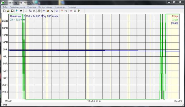

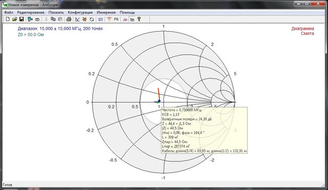

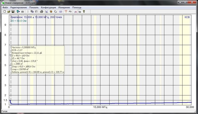

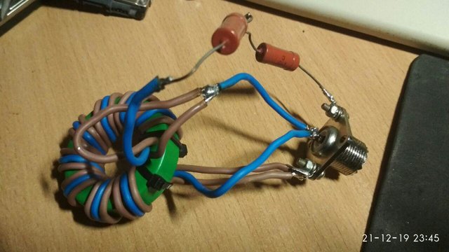

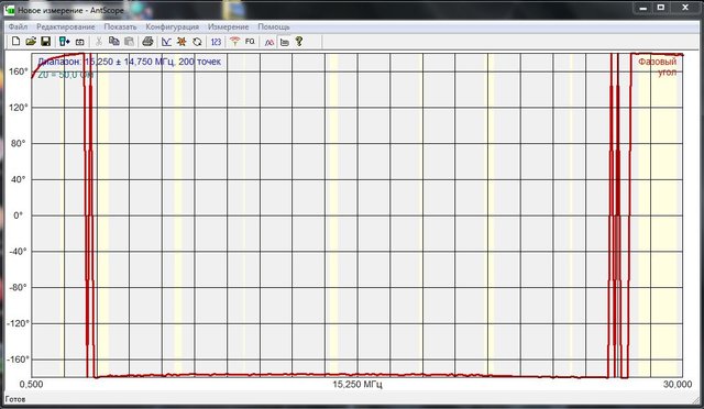

В общем подготовился предварительно на завтра если дождя не будет.
С балунами разных конструкций за сегодняшний день наигрался по самое небалуйся.
В итоге последняя конструкция, найдена чисто случайно, на сегодняшний день для меня оказалась вроде как очень ничего себе.
Балун 1к4 на кольце сделал по схеме взятой отсюда - http://www.spirat.com.au/vk5zvs/pic30.htm Правда один виток на мое кольцо не влез :-(
Характеристики получились такими:
01.jpg [ 153.67 Кб | Просмотров: 18311 ]
02.jpg [ 161.05 Кб | Просмотров: 18311 ]
03.JPG [ 96.04 Кб | Просмотров: 18311 ]
04.JPG [ 98.15 Кб | Просмотров: 18311 ]
05.jpg [ 134.53 Кб | Просмотров: 18311 ]
06.JPG [ 108.14 Кб | Просмотров: 18311 ]
07.JPG [ 113.59 Кб | Просмотров: 18311 ]
СообщениеДобавлено: Вс 22 дек 2019 02:22
Зарегистрирован: Вс 15 дек 2019 02:24
Сообщений: 48
Конструкция "на соплях" и мульти график выглядят так:
Если эта конструкция большинством голосов :-) одобряется, то завтра ее соберу в коробку и прицеплю на место.
P.S. От значений на графике нужно отнять 0,1 (вносит кусочек соединительного коаксиала.)

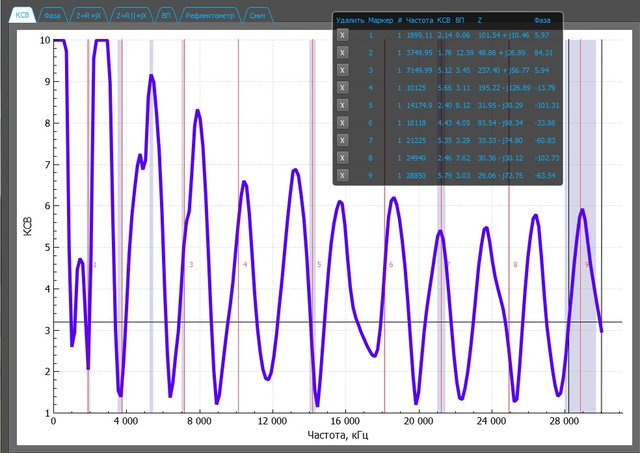

Так, сегодня таки в обед погодка дала залезть на крышу.
Перекалибровал прибор на конец питающего кабеля.
Снял графики без балуна и с ним.
Чтоб не загромождать ниже буде только график с балуном и пока без дросселя, не успел за обеденное время прикрутить.
Если кому интересно могу сбросить график и без балуна и график с калибровкой на разъеме прибора.
с балуном 1к4.jpg [ 205.3 Кб | Просмотров: 18119 ]
СообщениеДобавлено: Чт 26 дек 2019 20:24
Сообщений: 1164
Как раз с запорным дросселем интересней. А так оплетка кабеля излучает и изменяет сопротивление антенны.
СообщениеДобавлено: Чт 26 дек 2019 20:54
Сообщений: 48
График выше снятый прямо на входе балуна. Без длинны питающего кабеля.
Или даже при таком измерении, кабель все равно будет влиять?
СообщениеДобавлено: Чт 26 дек 2019 21:37
Сообщений: 1164
Вы откалибровали прибор, что бы кабель не трансформировал сопротивление, а оплетка кабеля как была напрямую подключена к балуну, так и осталась и она представляет из себя провод и этот провод излучает, поэтому автор антенны устанавливает дроссель на 7 метров ниже точки запитки. что бы этот участок кабеля излучал и соответственно изменял сопротивление антенны.
