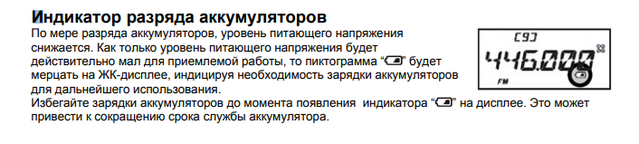

Я правильно понимаю, что само програмное обеспечение рации одинаковое с рождения и до нынешних времён? Я не могу понять почему у меня не отображается уровень заряда батареи на дисплее...для примера.

Ну при этом напряжение при включении и через меню показывает.

Сообщений: 6881
https://www.yaesu.ru/instruction/vx_6r.pdf
Там нет уровня заряда аккумулятора. Когда начнет садиться, покажет.
Это вам никто диагностировать не будет ни в Гатчине, ни в Сукагаве. Прочитайте мануал и задайте вопросы, что непонятно.

При включении станция отображает напряжение батареи. По этой информации, если сможете сразу запоминать, можно определить в каком состоянии батарея в данный момент. по мере разряда это напряжение будет уменьшаться.
Дальше, индикатор разрядки начнёт индицироваться "загорится" когда батарея уже разряжена и действително желательно не тянуть с зарядкой. Как указано в инструкции выше.
Прошивать там ничего не надо и нет этих прошивок. Всё в порядке с этой рацией.
Просто купите запасную батарею или батарейный блок на два элемента АА. У меня и то и то есть.
