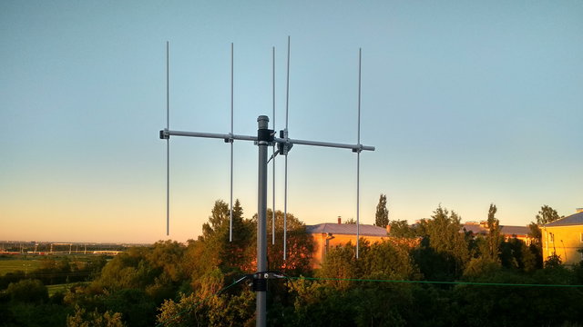

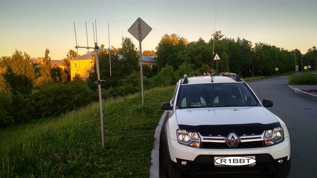

Работа в соревнованиях из “квартирных” условий сразу была отброшена и планировался выезд . Остановился рядом с дорогой, где открывался горизонт. Весь тест работал не большой мощностью на трансивер FT-857 подключенный от дополнительной аккумуляторной батареи. АКБ хватило на весь тест и даже батарей ноутбука хватило, хотя впритык. Изначально стояла задача по проверки всего оборудования в целом (аккумуляторных батарей, антенн и тд.) для более длительных поездках. Антенны использовал вертикал OPEK HVT-400B которую очень давно не использовал и экспериментальную самодельную антенну на пять элементов (копия Diamond A144S5R на 144МГц) с модификацией на диапазон 432МГц. В прошлом году в день летних соревнований при установки антенны отвалился и упал вибратор, пришлось работать на самодельный квадрат. В этом году за день до соревнований увидел космический КСВ, при детальном осмотре увидел, что отвалилась пайка земли BNC разъема (в дальнейшем откажусь от BNC разъема для УКВ) В качестве мачты использовал канализационную пластиковую трубу Ду50 длинной 2000мм., которую можно было вращать одной рукой. В целом, все работало нормально. Единственное на тесте не смог перевести антенну в горизонт, при сборке не предусмотрел крепление, но это дело поправимо.
Поблагодарю всех участников за проведенный тест и организатора Евгения за соревнования.
