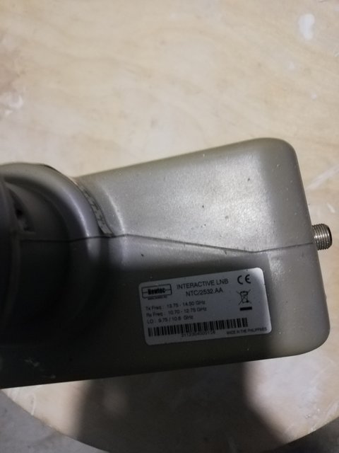

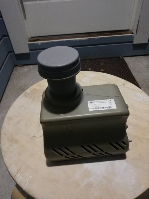

Привет всем ! Есть вот такая вот бошка. Смогу ли я с нее снять сигнал на RTL 820t ?
частота там 10,7

Под QO-100 должна подойти.. поляризация вроде линейная, ворота у всех широкие.
Вот только здоровая и тяжёлая - приёмопередающая под интернет с Ямала.

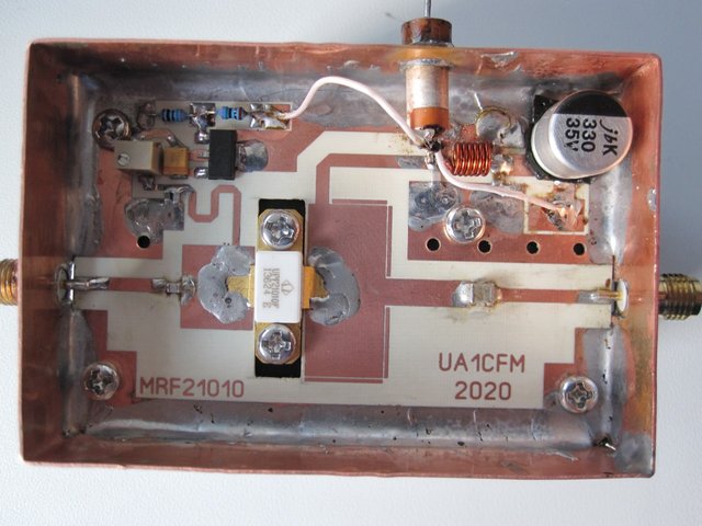

Усилитель на 2.4 ГГц, можно приспособить для работы через Es’HailSat-2
Ток покоя - 100 ма
Питание - 28 вольт
Мощность на входе - 1,2 ватта
Мощность на выходе - 9 ватт
Потребление каскадом - 35,28 ватт
Ток потребления 1,26 ампер
КПД - 25,5 %
Усиление - 8,7 дб
в архиве lay файл с печатной платой
АЧХ с проходной нагрузкой на выходе 50 ом, 30 дб
MRF21010.zip [18.37 Кб]

фото усилка
UPF21010F.jpeg [ 259.05 Кб | Просмотров: 14920 ]

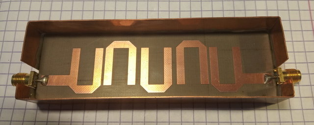

переделал плату UA9UHN под доступный на ебай смеситель ADE-25MH. С номиналами 6.2 пф - 18 нГн - 6.2 пф IF = 430 МГц, можно применить другую частоту изменив номиналы.
В архиве .lay файл ПП.
2400_V3_tx.zip [23.16 Кб]
2400_V3_tx.JPG [ 432.14 Кб | Просмотров: 14149 ]
АЧХ.jpg [ 63.42 Кб | Просмотров: 14149 ]
-3.jpg [ 174.74 Кб | Просмотров: 14149 ]

Здравствуйте!
Дам ссылку на товар в магазине где покупал: https://www.rf-microwave.com/en/rogers-corp/ro4350b-0300-1e-1e/double-side-laminate-with-polyester-ceramic-dielectric/ro4350-30-1-152x114/
Доставка получается не дешевая с европы.
Этот смеситель можно сделать по другому: вместо печатного полосового фильтра использовать банку из цветного металла с 2 проволочными штырьками внутри и настроечным винтом. Тогда все упрощается и можно применить материал FR-4. Этот элемент на ПП будет выглядеть как на прикрепленном фото. Можно подредактировать в Sprint layout имеющийся файл для установки банки.
Снимок.PNG [ 69.71 Кб | Просмотров: 13467 ]

На ФАФ-4Д этот фильтр получается громоздкий, но осуществимый. Вот фото для сравнения. Материал толщиной 1,5 мм.
IMG_20200903_163556.jpg [ 178.36 Кб | Просмотров: 13464 ]

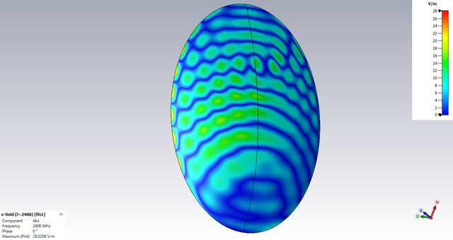

Было интересно, сколько получится усиление антенны с оффсетным отражателем 0,6 0,9 и 1,2 метра на частоте 2400 МГц. Получились диаграммы направленности, усиление. Облучатель виртуальный подставил EU2AA.
https://youtu.be/xpH41Ta5qvo
