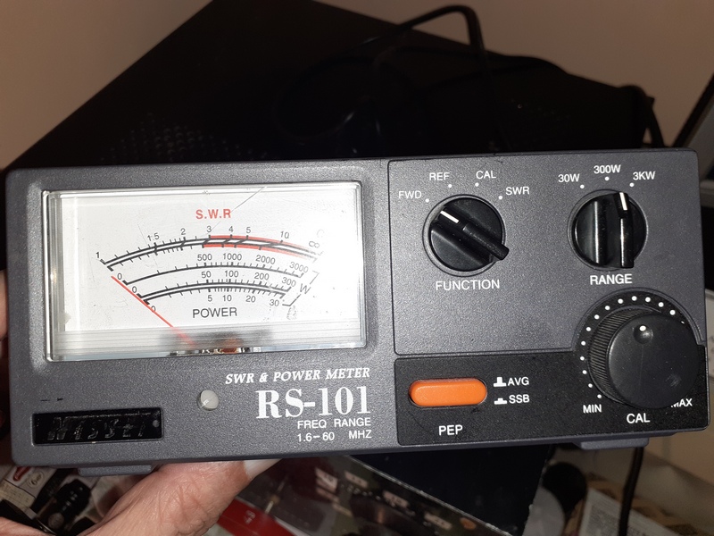

Доброго времени суток коллеги!
Поработал сейчас в мини соревнованиях "4 сезона" RCWC клуба.
Аппаратура: FT-1000mp, усилитель 2хГК-71, КСВ-метр Nissei RS-101, антенна Delta Loop 80м. диапазона (настроена).
Ранее я мало работал с усилителем, да и в соревнования особо не ходок...
А тут захотелось! Тем более всего часик...
Лампы УМ работают не в полную силу - Ua=2200 V Ja=340 mA т.е. 748 Вт подводимой мощности.
На выходе обычно ватт 500-600 максимум (в зависимости от диапазона)
Дак вот на 45-й минуте теста, у меня из ентого КСВ метра дымок пошёл...
Показывать стал мощность около 2-х кВт !
Посмотрел ток анода... да нет вроде... не откуда моще-то взяться! :o
Закончил тест, открыл прибор...
Вот мне интересно, они все такие?
Так же как MFJ... заявляют мощу, которую не тянут!
Подскажите какой прибор лучше выбрать, чтоб понадёжнее?
(этот-то я попробую восстановить... но всё-таки!)

500W = 448 вольт Vpp. Рядом проводок питания подсветки, вот на него и пробило с образованием дуги напряжение с ВЧ трансформатора напряжения.Причем он вроде цел, только обгорела изоляция на проводе.Был такой же случай, трансформатор тока в усилителе, забыл обмотку фторопластовой лентой обмотать.Так кольцо из-за кз между витков и нагрева в этих местах растрескалось на 4 части.Просто провода производитель поленился на тот же термоклей приклеить по стеночке.

Да, я так и предположил, что дуга на провод питания пошла.
Но всё-ж почистил кольцо, перемотал ФУМ, и провод теперь намотал МГТФ.
У меня был менее мощный Nissei RS-102, дак там эта плата в экране была, а тут всё открыто...
Да и производитель на проводе сэкономил, они были внатяг, и перехвачены вместе с другими проводами пластиковой стяжкой.
Посмотрел видео про Diamond 100, дак там примерно такая-же конструкция, только блок в экране...
Стоит-ли покупать Diamond? Раз они "все такие"....
