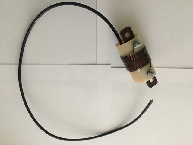

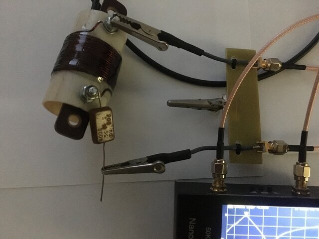

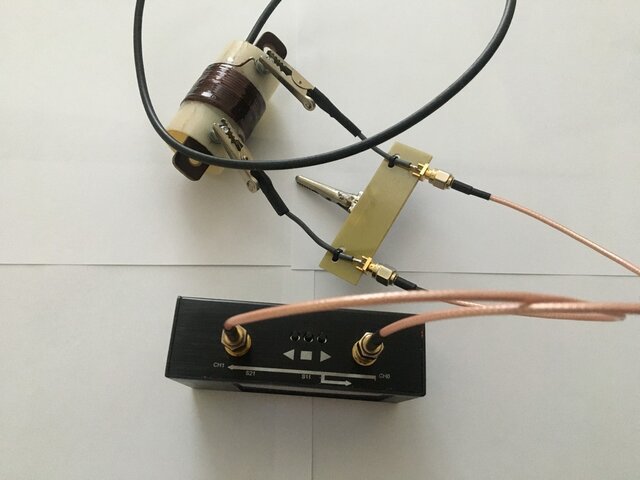

При изготовлении фильтров-пробок, удобно в качестве конденсатора использовать коаксиальный кабель. Это дает возможность очень просто настраивать фильтр-пробку. Для настройки можно применить антенный анализатор "НиНА иВаНовнА", установив режим измерения коэффициента передачи. По прибору можно оценить и вносимое ослабление от фильтра-пробки. На фото один из моментов настройки. Витки катушки фильтра, нужно обязательно промазать клеем (лучше эпоксидным), что бы повысить механическую стабильность, так же конец кабеля нужно очистить от оплетки на 2-3 мм, для исключения электрического пробоя. Свободно висящий кусок кабеля привязывается к тому полотну антенны, которое подключается к клемме на которой находится оплетка куска кабеля, тем самым исключается его влияние на параметры антенны, если его оставить свободно висящим или свернутым в катушку, то возможно изменение параметров антенны.

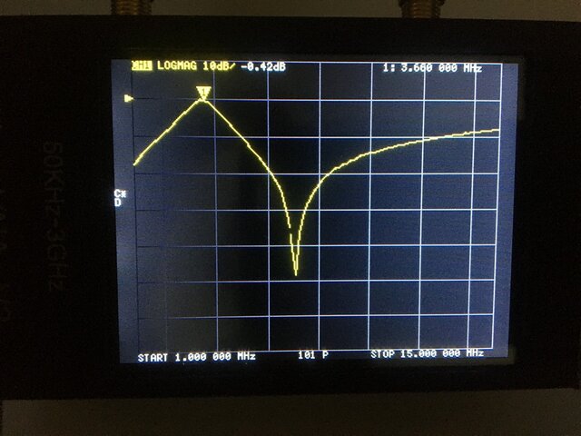

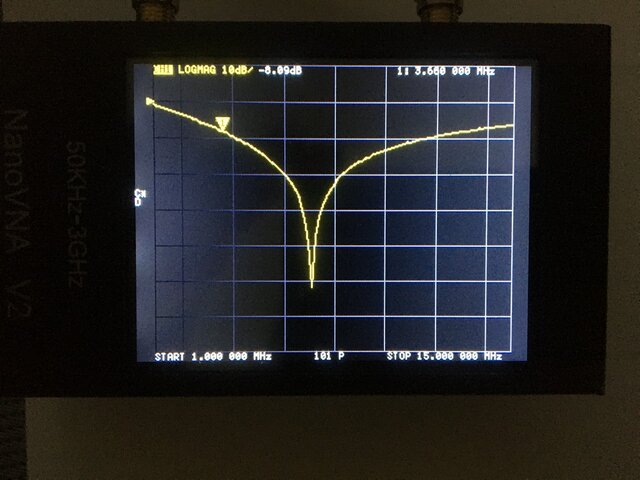

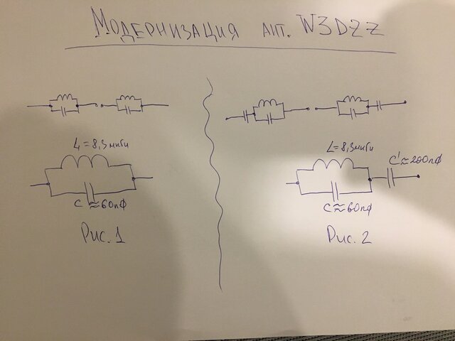

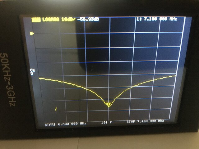

Антенну конструкции W3DZZ, можно немного модернизировать, а именно добавить конденсатор, что бы он вместе с катушкой был настроен на середину 80 м диапазона и представлял из себя последовательный контур. На фото видно, что при использовании классического фильтра-пробки имеем потери в середине 80 м диапазона в -8 дБ, а при добавлении конденсатора и получения последовательного резонанса, потери уменьшаются до -0.4 дБ. При таком построении фильтра-пробки КПД антенны в целом увеличивается, также скорее всего следует ожидать расширении рабочей полосы антенны, из-за того, что укорачивающего действия катушки не будет и полотно антенны после фильтра-пробки будет приближаться к полной длине.
Анатолий, в классическом варианте одно плечо антенны W3DZZ имеет длину 16.5-16.7 м. За счет удлиняющего действия катушки контура W3DZZ приемлемо работает в диапазоне 80 м. Насколько я понимаю, при добавлении конденсатора таким образом необходимо будет длину плеча довести до (примерно) 20.8 м, нет?
73, Влад RM1F
 Заголовок сообщения: Re: Радиолюбительские лайфхаки
СообщениеДобавлено: Чт 29 июл 2021 21:48
Сообщений: 1148
Да, совершенно верно.
По предложенной идеи N7DDC доработал антенну END FED 20-30-40 м и вот, что он пишет:
"Трапы намотал на трубке 16мм диаметром, конденсаторы использовал керамические высоковольтные.
Сначала на nano-VNA подключаем один виток и подносим его к катушке трапа, настраиваем в резонанс на частоте нужного диапазона. Потом подключаем сам трап с компенсирующим кондером к VNA и проверяем резонанс на частоте низшего диапазона.
Антенну испытал и настроил, получилось как и планировалось - 3 диапазона, причем на 40-ке это полноценная антенна с типичным широким резонансом как у нормального неукороченного диполя.
Полотно для 20 метров диапазона получилась длиной 9.2 метра, коэффициент укорочения равен 0.92.
Плотно для 30 метров - 11.35 метра, коэффициент укорочения 0.76 из-за влияния не полностью скомпенсированной индуктивности первого трапа.
Полотно для 40 метров - 18.8 метров, коэффициент укорочения 0.89 - почти полная длина благодаря компенсации индуктивности трапов."

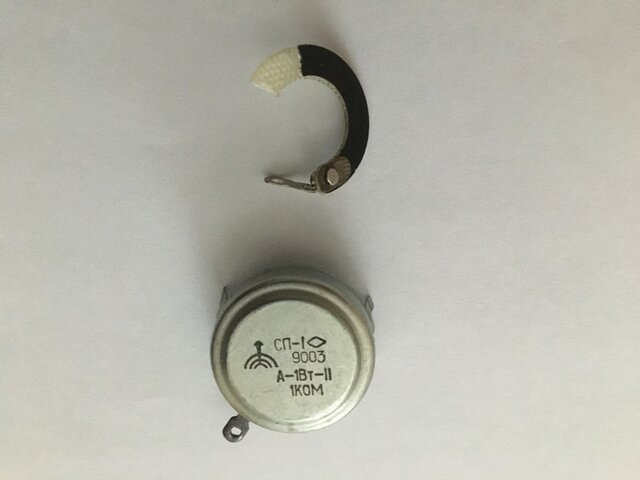

Со временем кнопки на пультах ДУ от бытовых приборов, начинают плохо срабатывать, а потом и вообще перестают работать, так вот предлагаю простой способ восстановления их работоспособности. Кнопки пультов ДУ выполнены из силикона и с внутренней стороны имеют проводящий слой, который в рабочем состоянии имеет сопротивление до 1-2 кОм, так вот этот самый слой постепенно стирается и кнопки перестают работать. Для восстановления этого слоя можно наклеить проводящий слой от переменного резистора, например СП-1 (см. на фото), проводящий слой нанесен на текстолит, толщиной 1 мм, но эта толщина слишком большая, поэтому необходимо текстолит расслоить и уже из этой тонкой пластинки вырезать "пятак" необходимой формы и приклеить к неисправной кнопке.

Обычно это выполняется проще. Берётся бумага с нанесённым металлом и без защитного покрытия этого металла (бывает, попадается, проверяется тестером) из сигарет или шоколадок, нарезается квадратиками в нужный размер и лепится на подходящий клей. Можно и без бумаги, фольгу, но требования к клею выше.

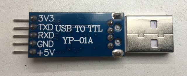

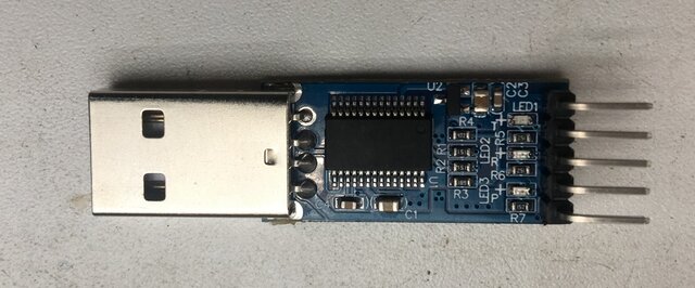

Бывает нужно прошить ардуино через адаптер USB-TTL, но не у всех адаптеров есть выход DTR для reset. На фото популярный адаптер PL2303 и у него нет выхода DTR, но можно в ручную имитировать сброс на ардуино. На всех ардуино есть кнопка сброса, вот ее можно и задействовать при прошивке. Для этого нужно в момент прошивки, когда самый первый раз моргнет светодиод обмена, на плате адаптера, быстро нажать кнопку сброса. Получается это не с первого раза, но как правило со второго с третьего получается.
