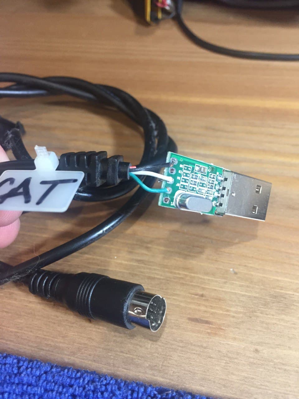

Кабель интерфейсный Yaesu CT-62. Оторвался сам кабель от USB разъема. Как его припаять назад.
Спасибо.

Может у кого есть распиновка?

Там вроде бы 3 сигнала - земля и два 5V TTL канала данных-rx и tx. Земля легко вызванивается тестером на корпус USB, а два остальных ом через сто резистор подаешь, чтобы не сгорели и если не работает-один раз меняешь местами. Распиновка асс есть в мануале.

Вот фото китайского кабеля CAT для 857,может поможет чем то..
Сам кабель сейчас не найти, чтобы другую сторону сфоткать.
