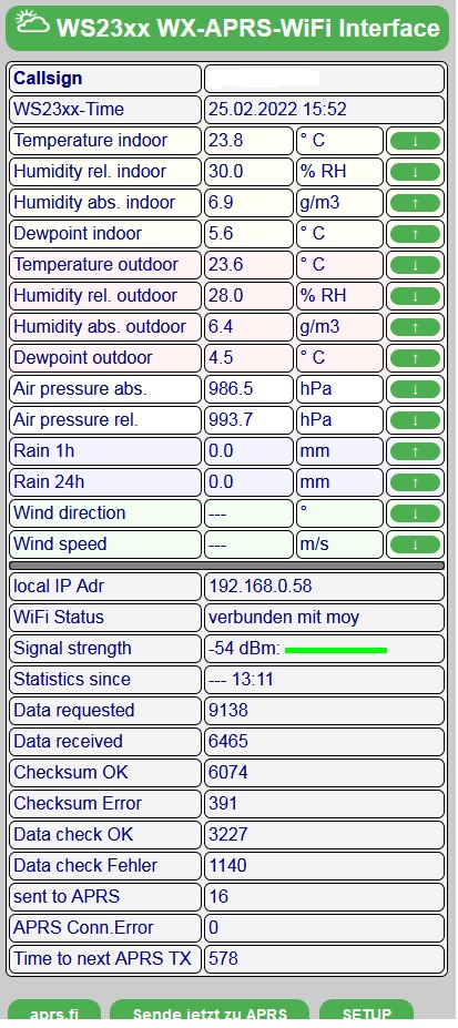

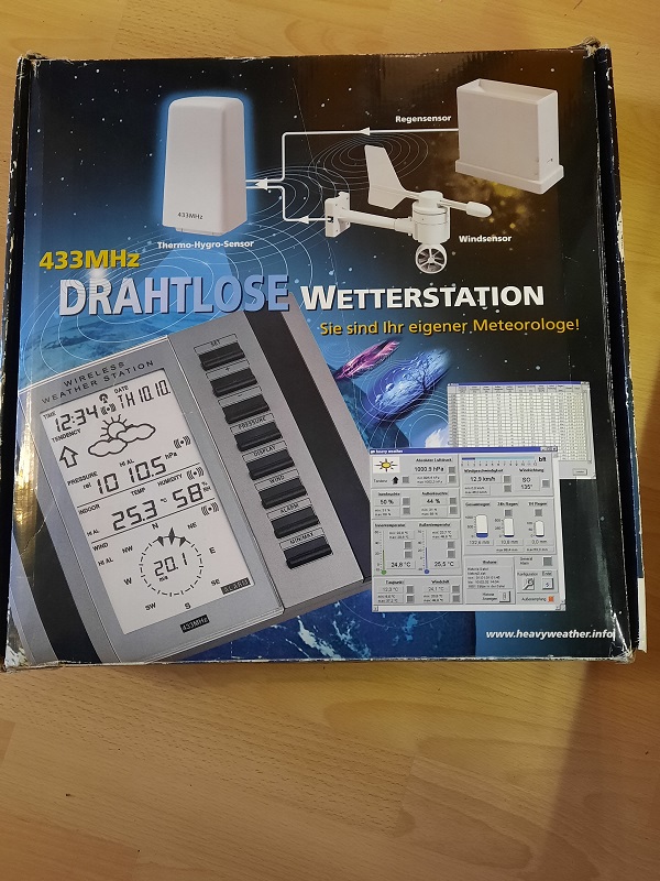

Собрал Wi-Fi интернет шлюз для погодной станции WS2300/WS2350. Сама схема это комбинация из двух конструкций. Основой элемент модуль ESP8266. Есть простенький WEB интерфейс в котором можно отслеживать данные и настраивать.
Платы изготовлены в Резоните.
