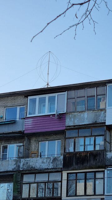

Вот такое чудо на крыше по соседству увидел. Что за зверь такой? Внизу усы как будто противовесы, на фото то что после сферы.
IMG-20230220-WA0029.jpg [ 153.68 Кб | Просмотров: 13435 ]

В армии покажут ;)
Объемный штырь, или широкополосная антенна устанавливаемая на Р-145БМ, для работы с стоянки.

В военном простонародье, величали её "банан".

Не банан, а морковка)

Морковка несколько острее выглядит. В середине ул. Вавиловых, у моего соседа через дорогу, стояла именно морковка. В конце нулевых исчезла. :wink:

Не путайте "морковку" от UW4HW, с армейским "бананом", который устанавливался на КШМ Р-145БМ. Хотя общее у них-"объёмный GP".

Широкополосный вертикал одинаково плохо работает во всем широком диапазоне как все антенны впк. только с тюнером до 40м.

Необъективное мнение. Я 15 лет работал с антенной ВПК ТНА-57 ( рабочий сектор 30 секунд, для TX ) - очень хорошо работала.

Антенна ОВ-3, объёмный вибратор, 20 - 60 МГц, 75 ом, Лучи верхние по 3 метра, противовесы регулируются от 1 метра до 1.9 метров.

Ещё есть ОВ-2 и ШДА антенны 75 Ом, от 40 до 120 Мгц. Антенна ОВ-3 великолепно работает на КВ, на 10 и 12 метров. На 21 с тюнером, но КПД низкий.
