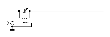

LW питаемый через контур с индуктивной связью, у конца.
Устал спорить про Фукс - не Фукс. У меня работает такое.

Длина полотна, желательно, от половины волны самой низкой частоты. Хотя, короче тоже работает, но есть ньюансы, если сильно короче. Так скажем, от четверти и меньше есть над чем работать.
