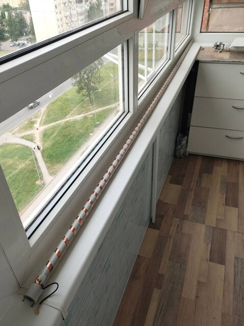

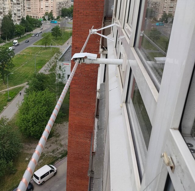

Для увеличения эффективности антенны, можно полотна антенны сделать в виде спиралей, намотав на сами трубки провод. Для 20 м диапазона по 5 м, с небольшим шагом

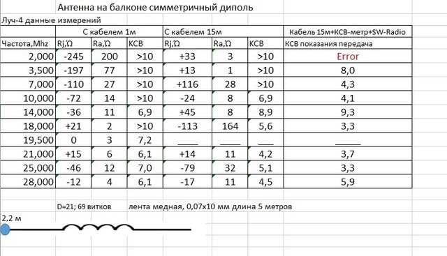

Сделал такой эксперимент, вместо провода на трубу "луча" антенны намотал медную токопроводящую фольгу (ширина 10мм, толщина 0,07мм) длиной около 5 метров, получилось 69 витков.

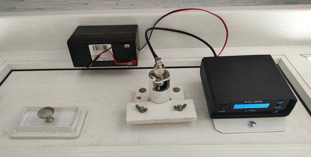

Вывесил антенну снаружи, замерил антенным анализатором, резонанс оказался на 19,5 МГц. Не регулировал частоту резонанса, попробовал вчера вечером (примерно с 22 до 24 часов) "как есть", потом добавил антенный тюнер.
Прохождение вчера было "не очень", слышал на 14 и 28 Мгц пару станций, сам не вызывал.
Чудес никаких не наблюдал, так что на лето "эксперименты" с балконной антенной заканчиваю, по возможности буду экспериментировать "в поле".
Также вкладываю замеры, сделанные "простым" антенным анализатором для данного варианта луча диполя, так мне проще его сравнивать с двугими имеющимися вариантами "лучей"

А чем Вы входное сопротивление антенны измеряете? Что-то терзают меня сомнения, что измерения отражают действительность. На 19.5 МГц точно нет резонанса, резонанс должен быть ниже 14 МГц, из-за влияния стен дома. То, что Вы взяли два провода по 5 м и смотали в катушку, это привело к сужению рабочей полосы, а входное сопротивление антенны, как было так и осталось, ну практически, конечно изменилось, но не в разы.Резонанс антенны должен быть на 12-13 МГц.

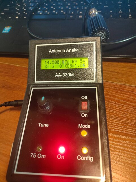

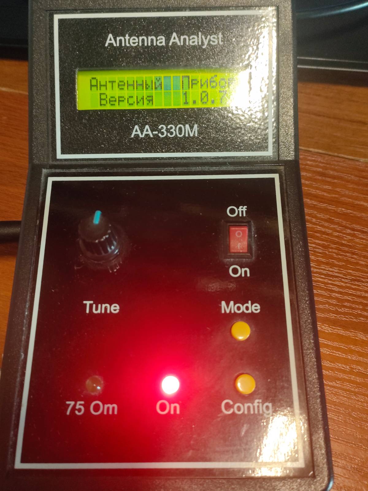

А чем Вы входное сопротивление антенны измеряете? Что-то терзают меня сомнения, что измерения отражают действительность. .
Измерения проводятся антенным анализатором АА-330М.
Фото, где он нагружен на эквивалент нагрузки
AA_330_Dat.jpg [ 214.57 Кб | Просмотров: 9164 ]
AA_330_Ver_1.jpg [ 196.24 Кб | Просмотров: 9164 ]
 Заголовок сообщения: Re: Антенна КВ на балконе
СообщениеДобавлено: Вс 02 июн 2024 22:11
Хороший прибор. Все дело в том, что взять и просто подключить прибор к антенне - это не самый хороший вариант. Когда не известно, что ожидать от антенны, то лучше измерения проводить через полуволновой повторитель (с учетом коэффициента укорочения), где на конец который подключается к антенне, одеть несколько ферритовых трубок (например от мониторов), таким образом Вы исключите влияние оплетки кабеля, а полуволновой повторитель не будет трансформировать входное сопротивление антенны (ну самую малость) и Вы узнаете истинное значение, а так такое ощущение, что кабель трансформирует входное сопротивление и не видно реальной картины. Да еще желательно проверить волновое сопротивление кабеля, может быть отличие от 50 Ом, особенно это часто встречается с RG-58. Вы же видите, что при длине кабеля 1 м имеем одни результаты, а при длине 15 м совсем другие. Вот для этих целей очень даже полезен ГИР, хотя многие от них уже отказались, а зря. Ведь ГИР четко показывает резонанс антенны и ему все равно какое входное сопротивление антенны на этой частоте, он показывает резонанс, где антенна максимально отбирает энергию у прибора.
