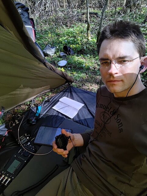

  • Краткий отчёт: Я активно закрываю недостающие районы Ленобласти, и чем дальше, тем сложнее добираться до них... Подъем в 5 утра, чтобы успеть на 7-часовой дизель в Сланцы, причем в предыдущий день я намотал километров 130 по Питеру на общественном транспорте по делам. Одно хорошо: изучение спутника показало, что на месте лагеря будет вода в виде ручья. На вокзале спросонья грохнул сумку с фотиком и телефоном (похоже, отделались лёгким испугом), а потом уронил рюкзак в щель между платформой и порогом поезда (рюкзак очень большой и застрял на поверхности). Доехал за 3 с лишним часа без приключений. Ищево - одни руины, но дальше стало всё вполне цивильно и красиво. Погода прекрасная, солнце, тепло все 2 дня. На месте ночлега вполне приличный лес, ручей (его можно перешагнуть) в наличии, но очень много клещей, я 4 штуки за день убил. Прохождение радиоволн неважнецкое, связи набираются медленно и грустно. Уже в 11-й раз провёл QSO с R6DVG, уже давно запомнил ее голос, а позывной - почему-то нет... Со своей 5-метровой антенной и 10 ваттами провёл QSO на 160 м с RA0ADQ (3600 км), как - непонятно. Увлёкся и почти весь акумулятор на 250 Вт-ч высадил в первый день, во второй его хватило лишь на 1,5 часа работы. Ночь тёплая. С утра поработал, собрался и поехал в Сланцы по очень приятным дорогам. Сфоткал в Сланцах шикарного начальника станции, рыжего хвостатого, он меня понюхал. Обратно дизель шёл 3 ч. 40 мин. и был набит до отказа - к счастью, я сел на конечной (платформа там - просто нет слов), а то бы иначе просто не влез. Всего от выхода с лагеря до возвращения домой прошло без малого 8 часов...
