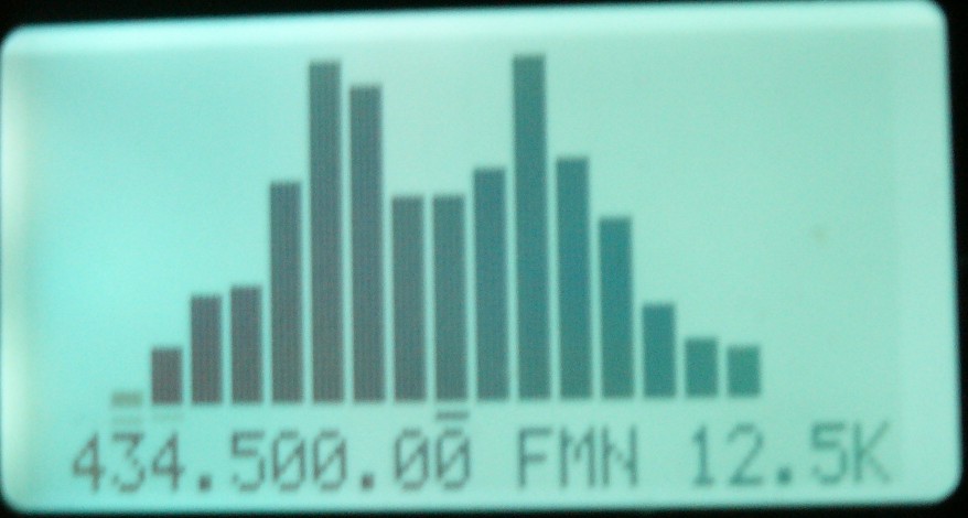

Вот "веселая" картинка. Центральная частота 434.550. Частота помехи 434.400. Один столбик 25 КГц. Но это не самая сильная из помех на этой частоте. Тут перекрывается всего лишь "жалкие" 200 КГц. Помеха сильнее - полоса шире. Вот так и живем теперь! :evil:
И таких на ЛПД участке пруд пруди!

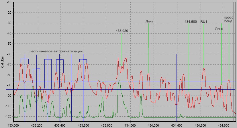

Вот спектр диапазона за 9 часов. с 23 до 08. Под утро картинку испортили крановщики.
На 434.500 было чистое окошко. Хоть с боков и поджимают автосигналки, но ШП не дёргает.
Переключил станцию в узкую полосу 12.5 - "NAROW"
-93дБм = 9 балов по с-метру.
Синим, ярко-зелёным цветом - мои пометки и маркеры.

на 433.700 тоже линк...
Чем снимал?
 Заголовок сообщения: Re: Ежедневно с 22.00 на частоте 434.550 МГц (60-канал)
СообщениеДобавлено: Пт 25 фев 2011 13:30
Видать далеко, нет выраженной пики.
Антенна - 3 дБ , потери в кабеле порядка 4дБ.

Вечером сниму замеры ещё раз.
Посмотрите у себя 434.500 на предмет занятого канала именно на данной частоте.
Естественно есть и крановщики и охранники... Но нет сигналок.
Если не забит, может сместится с 434.550 на 434.500 МГц

Саша, а что за програмка, такой красивый график рисует ?
RA1ALB

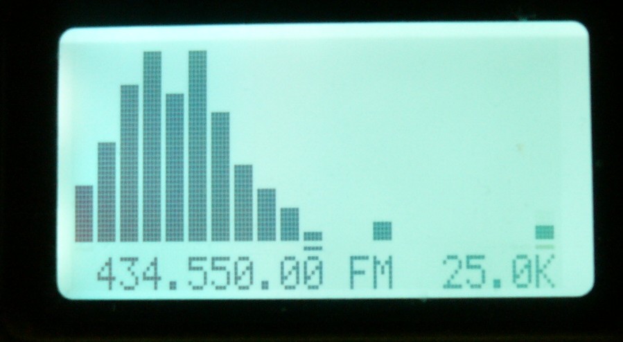

Тоже помониторил. Картина не утешительная!

Чем снимал?
Александр, если не секрет- повторю вопрос: чем снимал красивые кривые?
