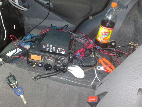

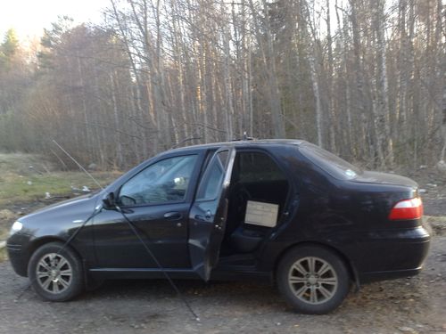

Я работал, отъехав от трассы (Мурманское шоссе, недалеко от Лодейного Поля) на 20 метров в лес по лесной дороге.
Примерно вот эта точка: http://www.oblmap.ru/index.php?v=1&pv=- ... 33333&pt=1
Место не открытое.
Еле успел к началу - поздно выехал, движение от Разметелево до Синявино было довольно плотное и медленное.
С собой были FT-897, автомобильные штырьки от MFJ (1620, 1640 и 1675), тюнер LDG Z-11 Pro и ноутбук с AATest. Слышно там было - идеально на всех диапазонах, даже на такие полусуррогатные антенны. Уровень шума - нулевой.
На 20-ке 33 связи, за час с лишним. Действительно, корреспонденты быстро кончились.
На 80-ке, конечно, 2-ухметровый штырек практически не работает. Хотя слышно очень хорошо, отвечал мало кто. Провел всего 10 связей, что, конечно, сказалось на множителе в первую очередь.
Основная работа была на 40-ке, где отвечали вполне нормально.
SSB в сумме около 20 связей из 115-и всего.
Более половины связей, как ни странно, на общий вызов. Звали в основном тихие, медленные станции. Громких и быстрых я собирал сам :)

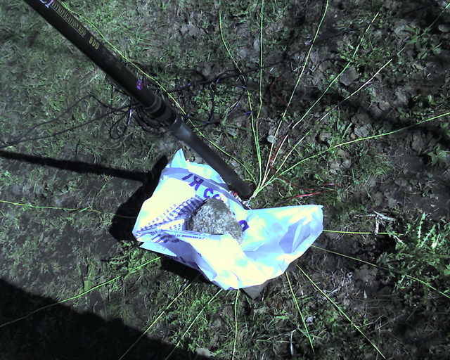

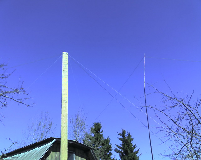

Я работал с дачи в LO-28, где по приезду не было никаких антенн на кв. За день до теста поставил вертикальный треугольик на 20-ку и инвертед L на 40/80, на 6метровой удочке с 16 десятиметровыми противовесами на земле. Поработав вечером на 3650 и на 40 мне показалось что 40-ка "неочень" и решил укоротить инвертед L перед тестом, чтобы улучшить согласование на 40, понадеявшись что тюнер вытащит мне этот кусок провода на 80 метрах. В итоге уже перед тестом выяснилось что на 80 антенна перестала строится вообще :shock: Плюнув на 80-ку отработал большую часть теста 40-20, причем на 40 работа шла как мне казалось из рук вон плохо, переспрашивали по 10 раз, на cq вообще подошла только 1 станция и это 100вт ссб. На 20-ке встретил rd1a и, удивившись, что даем один тот же рда, выяснили что расстояние между нами где-то 1,5 км! Вот так вот, тесен мир, после теста на велосипеде заехал к нему в гости {as_rxradio1}
Когда корреспонденты на 40 закончились пытался вытащить тюнером 20чный треугольник на 80 - безрезультатно, всего 1 связь с r1cn. Как итог - вертикальный треугольник рулит, а от инвертед-L ожидал большего. Прохождение было тоже плоховатое. За день до этого было значительно веселее.
Комментарий к файлу: радиалы
foto563_.jpg [ 191.29 Кб | Просмотров: 13861 ]
Комментарий к файлу: дельта и инв-L
foto565_.jpg [ 83.5 Кб | Просмотров: 13861 ]
