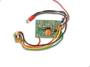

Кто нибудь использует DSP для FT-817? :
http://www.bhi-ltd.com/index.php/products/noise-cancellation-products/pcb-modules-low-level/nedsp1061-kbd.html

Было бы куда...там же места нет. По мне, так лучше использовать внешний
От такого:Vectronics 884 или MFJ 784
До такого: Клик
Или програмулину компьютерную, типа SR5 или DSPFil

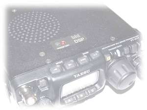

По описанию интегрируется без проблем в корпус FT-817.
Или все таки есть проблемы?

Василий, нет проблем, как и смысла ставить его(DSP) в 817. Читал отзывы по теме, но сам покупать не стал.

Я все таки сооблазнился и заказал. (за 5222 Руб.)
Потом поделюсь впечатлениями.
 Заголовок сообщения: Re: Обсуждение YAESU FT-817
СообщениеДобавлено: Сб 30 июл 2011 09:32
Сообщений: 2736
Установил и настроил DSP процессор в моей малышке FT-817.
Впечатления положительные.
Процессор имеет 8 режимов подавления шума и тональных помех которые можно настроить под свой слух и восприятие эфира. Все управление одной кнопкой со звуковой и световой сигнализацией состояния режима. Есть Демо режим который на несколько секунд переключает с DSP процессором и без него.
Сегодня,во время прохода на 20 м, долго сравнивал звучание FT-817 с DSP и связным приемником DRAKE R8000 слушая DXов.
Пришел к выводу что FT-817 дает заметный выигрыш.
Так что рекомендую к установке.
