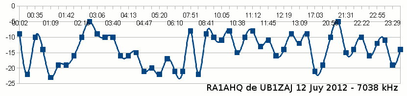

Прием моей станции у UB1ZAJ на 7.038 MHz.
Комментарий к файлу: График прохождения 7 МГц с Заозерском (берег Баренцева моря).
UB1ZAJ.gif [ 13.95 Кб | Просмотров: 40603 ]
