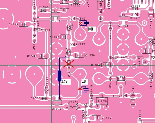

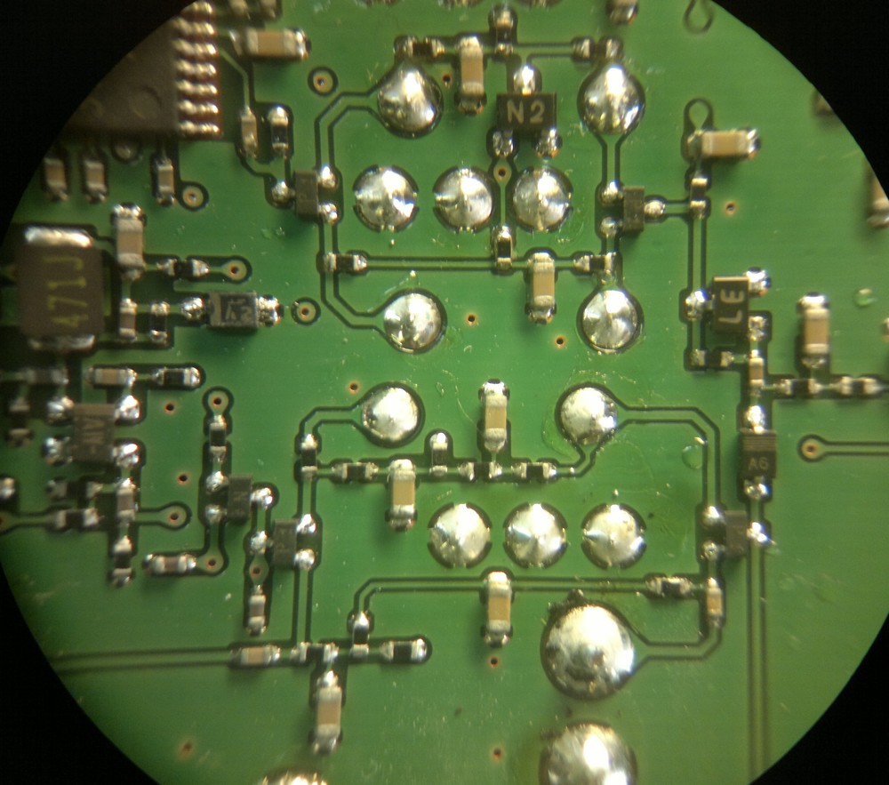

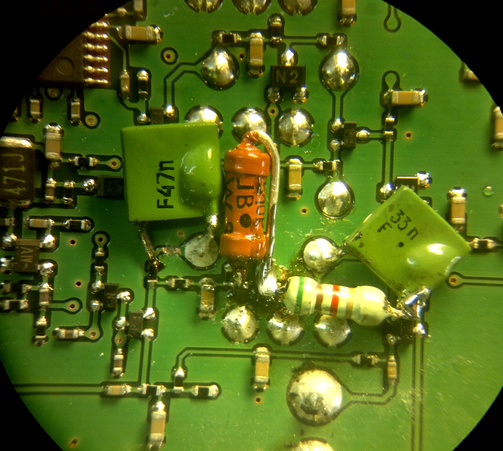

В Мае мой FT 857D начал "хрустеть" на приём. Ощущение такое, будь-то грозовые разряды. В это же время Саша RD1AS сообщил о похожей проблеме. Как оказалось в этих трансах есть производственный косяк. Фильтр на 455 кГц впаян без разделительных конденсаторов. И на него прёт постоянное напряжение, в связи с чем фильтр начинает выходить из строя и "хрустеть".
Это касается в основном аппаратов 2007-2010 годов. И FT 897 вроде тоже.
Так что если ваш аппарат в группе риска, советую сразу поставить кондюки. План по операции (розовая картинка) я скачал в интернете на каком то форуме (уже не помню). Ну и прилагаю фотки того, как это сделал я. С СМД деталюшками я париться не стал. Просто впаял обычные детали. Красное сопротивление пришлось впаять, поскольку случайно выпаял СМД сопр и уже не мог его обратно припаять своим огромным паяльником.
Больше такой работой под микроскопом заниматься не буду. Вообще не понимаю, как это всё паяется на заводе то?
После ремонта всё заработало как раньше. Никаких тресков. То есть фильтр, видимо, не совсем до конца испортился.
Плата крупно.JPG [ 77.24 Кб | Просмотров: 24874 ]
конечный вид.jpg [ 218.49 Кб | Просмотров: 24874 ]
первоначальный вид.jpg [ 179.65 Кб | Просмотров: 24874 ]

Я не пойму, от чего такой спич тут поднялся? Вышедшие из строя фильтры в домашних условиях можно не выпаивать, а разрушить, после чего выводы спокойно выпаять. Что касается схемы включения - ошибка инженеров. Фильтры должны всегда быть развязаны по постоянному току.

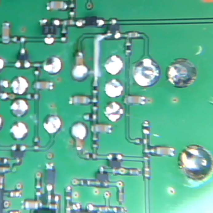

появилось окошко по времени и запаял.
Извиняюсь за качество, нет микроскопа.

СообщениеДобавлено: Пн 18 июн 2012 01:10
На фото запаяны два конденсатора, оба возле ножек фильтра.
Резистор использовал родной, просто обрезал от фильтра и кинул перемычку.
Шумы пропали, покрайне мере за пару выходных дней дефектов не обнаружил.
Единственное что огорчает, под руку попались нужного размера только 5нФ вместо 10нФ .
Фильтры не менял, т.к. на данный момент ничего аналогичного не нашел, да и шумы появлялись по истечении получаса.
Паяю под лупой.
