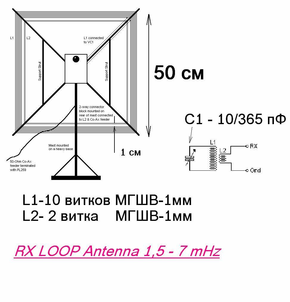

Юрий, я перед зимней охотой 2012 размещал в соответствующей теме армейскую фотку с антенной пеленгатора заплечного ношения на 80 м. На машину легко можно поставить. Куда компактней, чем 2 метровый штырь. Вот ее усовершенствованная схема

Ужас какой... :) Не проще изготовить для этих целей (RX) ферритовую антенну? Или спиральную, на худой конец..

Согласен. Этим я хотел выразить свое отношение к пеленгации на 3,5 Мгц. в городских условиях :)
